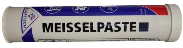

Kot sem že nekje zapisal je najpogostejši vzrok za blokiranje diskastih zavor korozija in prah ki s časom močno poveča trenje ploščic v ležišču.
Običajno jih prime in so kot zašvasane, potrebno je to redno čistiti vsaj 1x letno (bolje 2x letno kdo dela nad 20k letno) in vodila ploščic namazati z bakreno mastjo.
Potem so zavore mehkejše; ognemo se tudi morebitnemu pregretju zavor in dodatni škodi ki lahko nastane ob pregretju kolesnega ležaja... preventiva pri zavorah se obrestuje.
Jaz sem si nabavil bakreno mast v tubi 0,4kg (cena okoli 12€) od proizvajalca FUCHS - glej priponko.
Lp.
Darko
