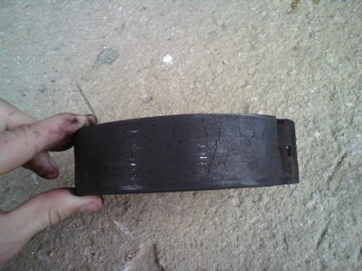

Torej slikal sem zavorne obloge, v kakšem stanju so bile.....

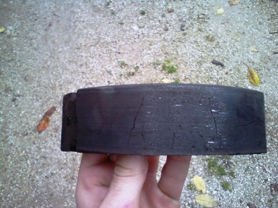

Napisal/-a mITJA122 To okt 19, 2010 4:07 pm
Tukaj je zelo dobro vidno...

Napisal/-a Fan Sr okt 20, 2010 1:03 am
Pozdravljeni
Ja pregrete/zažgane, posledično začne pokati vezivo. Te obloge se zanič in bile so nevarne.

Napisal/-a Nikola_Tesla Po maj 21, 2012 12:41 pm
Zdravo
Zgleda da se je nekdo peljal z malo zategnjeno ročno in zakuril pakne.
Mogoče bom tudi jaz naletel na takšno težavo... morem pogledati kako je stanje.
