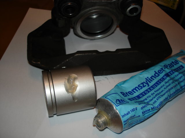

V trgovinah z avtodeli imajo ponavadi na zalogi mast od proizvajalca ATE za zavorne cilindre -- glej prvo sliko v priponki ... medtem ko tako imenovani "Plastilube" od ATE-ja, ki je namenjena samo za vodila zavornih cilindrov (tam ko so harmonike gor) pa se malo težje dobi... vsaj jaz še nisem uspel do nje priti.
