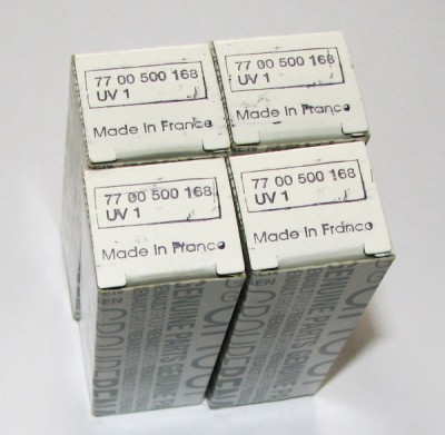

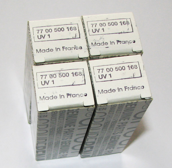

Zdravo
Mene pa zanima, če so sveče s priponke primerne za Clio 2 motor D7F (1,2i 8V) l.99.
Hvala za odgovor.
Lp.
Darko
Zadnjič spremenil Nikola_Tesla, dne Po avg 06, 2012 6:56 pm, skupaj popravljeno 1 krat.
zlica22
Prispevkov: 1676
Kraj: Šk. L.
Re: svečke clio
Napisal/-a zlica22 To maj 22, 2012 1:50 pm
Poglej oznako na starih... Zelo važna je toplotna vrednost...

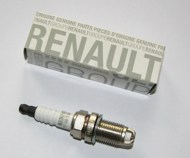

Napisal/-a Nikola_Tesla Če maj 24, 2012 7:13 am
Zdravo
Sem menjal sveče in kot kaže so bile prejšnje že predolgo not. Sedaj ima motor po občutku malo več moči.
V priponki je izvedba originalnih sveč, če kdo niha in ne ve kaj bi vzel (NGK V-line stane okoli 7€ originalna pa 10€ na kos).
Ko pa greš obe pogledat ugotoviš da je srednja elektroda pri originalu iz drugega materiala kot pri NGK in sem potem raje vzel original.
Lp.
Darko
