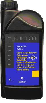

Napisal/-a Nikola_Tesla Pe jun 08, 2012 7:26 am
Zdravo
Hladilna za renoje se lahko uporabi le originalna malo razredčena (čista je premočna) - glej priponko.
Kakšen je pa pravilen postopek odzračevanja ob menjavi hladilne tekočine ?
Lp.
Darko
Glaceol RX - Type D.jpg (8.18 KiB) Videno 2054 krat

ma ja falus se lah sam orginal uporablja no.ne se hecat

Vseno je kater antifriz boš nalil noter ali originalnega ali enga čist levga. Odzračit je najlažje, da naliješ novega noter in pustiš avto v prostem teku, da se segreje nato pogledaš če je antifriz v posodici na max če ni ga doliješ
