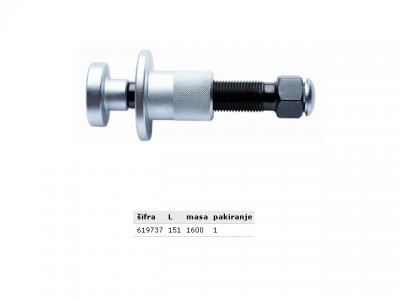

Kako pa si pomagate če batič ne gre noter in ga moraš še zraven rotirat? obstaja kako orodje za to?
pri mojih zadnjih zavorah je tako.

pri zadnjih je tako zaradi ročne zavore. če se motim naj me kdo popravi :)
obstaja orodje nekateri pa tudi improvizirajo :D

Jaz sem imel težavo, da sem imel gumo od zadnjega potisnega cilidnra pikjeno in se je nabral zavorni prah do te mere, da se cilinder ni vračal, posledica prežgan disk in zavorna ploščica.
Rešil sem tako, da sem vse razdrl, cilinder odtegnil iz čeljusti, očistil in namazal na novo, ter do kolikor je šlo ga zategnil s papagajkami, nato pa sem si pomagal z mizarsko spono in papagajkami in sem enakomerno stiskal spono in vrtel cilinder z papagajkami (pomaga, če je velika mizarska spona z vrtljivo glavo)

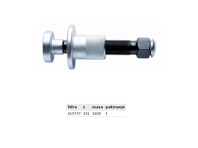

Kukec je napisal/-a:Kako pa si pomagate če batič ne gre noter in ga moraš še zraven rotirat? obstaja kako orodje za to?
Orodje zgleda nekako takole, več ali manj so si podobna. Obstaja tudi v obliki klešč...
Lahko si pomagaš tudi s cvingo in kleščami, kot je že nekdo omenil, ampak je nestrokovno- lahko pride do raznih poškodb protiprašnih gumic itd.
