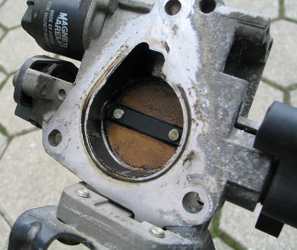

Prav tako je treba odstraniti vse kable in odklopiti gas. Priključek na spodnjem senzorju (puščica na sliki) ima s spodnje strani zataknjeno neko sponko, ki jo je potrebno izvleči, nato razpade. Loputa se sedaj drži s petimi vijaki: trije so jasno vidni (na sliki je že sčiščena zadeva),

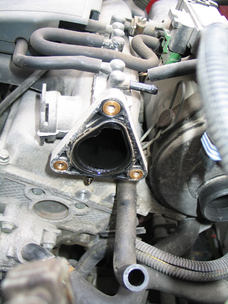

Loputa se sedaj lahko odstrani. Med prej omenjenima vijakoma na glavi je zapletena neka cevka, ki bo 99% odpadla. Ne je izgubit :D . Tak je pogled v motorni prostor bre lopute:
"Moja" stran lopute:
in še "motorna" stran lopute, kjer se lepo vidi vsa svinjarija:

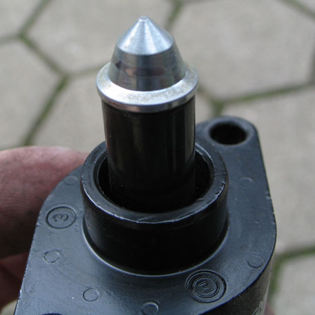

Motorček prostega teka:

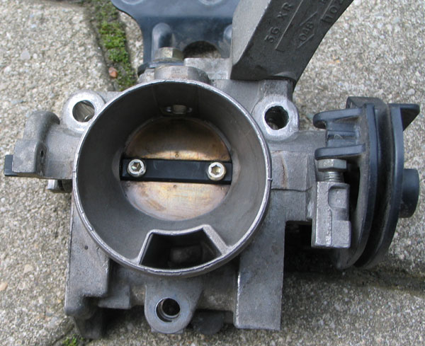

In tako izgleda "moja" stran lopute po čiščenju:
Tako "motorna" stran:
