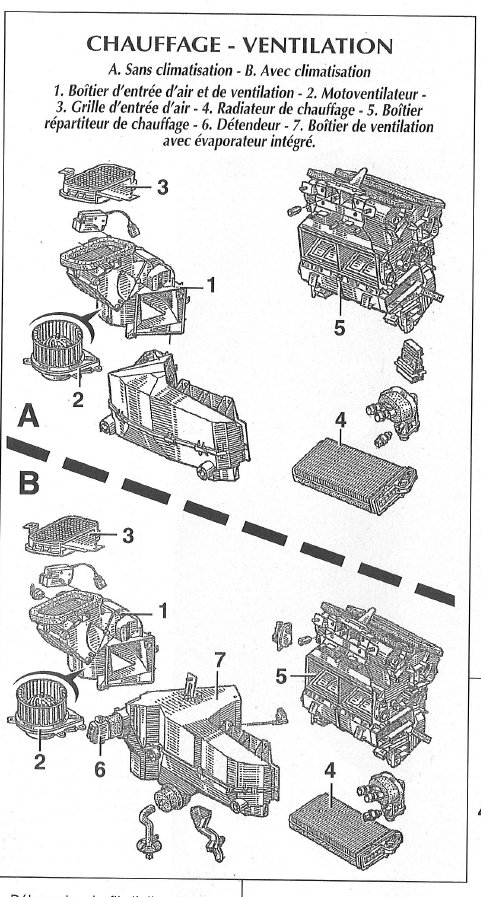

Kje točno je evaporator-ali je dosti za podirat da prideš zraven? Meni sicer hladi dobro, a bi vseeno pogledal v kakšnem stanju je.

bizgec je napisal/-a:Kje točno je evaporator-ali je dosti za podirat da prideš zraven? Meni sicer hladi dobro, a bi vseeno pogledal v kakšnem stanju je.
V safranu (najbrž ima laguna zelo podobno) takoj za ventilatorjem, da se ga spucat če samo snameš vent in pogledaš skozi njegovo luknjo, tako da ni treba nič podirati (rabiš edino ginekološki pristop k čiščenju :lol: , ampak luknja je itak cca 10cm v premeru tako da se da).
Ventilator je pod predalom od sovoznika (pod "tapisonom"), vleče od zgoraj in poriva v levo v evaporator. Priporočam ročno svetilko da si ogledaš stanje, moj je bil TOTALNO zabit...
Slika B, A je brez klime.
