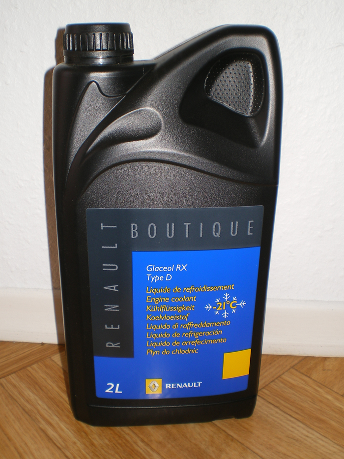

Kakšne so pa najboljše koncentracije hladilne tekočine za dolgo življenjsko dobo črpalk ?
V mislih imam mešanico destilirane vode in originalne tekočine Glaceol RX Type D (glej priponko).
Na embalaži nisem zasledil napotka o razmerju mešanja.

Če prav vidim, na embalaži piše -21C°... Sam nebi več mešal...

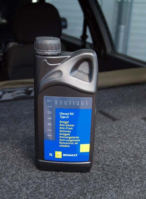

Ponavadi se dobijo literski (glej priponko)... na embalaži ni posebej navedenega podatka.
Na drugih forumih sem zasledil da bi naj bil čisti do -40°C.
Torej mešam toliko da brez posledic preživim zimo ?

V koliko piše na embalaži KONCENTRAT ga je potrebno mešati z vodo, po lestvici, ki je na embalaži. Vsak normalen antifriz ( če ni kupljen v supermarketih ) je že razrečen do -40
