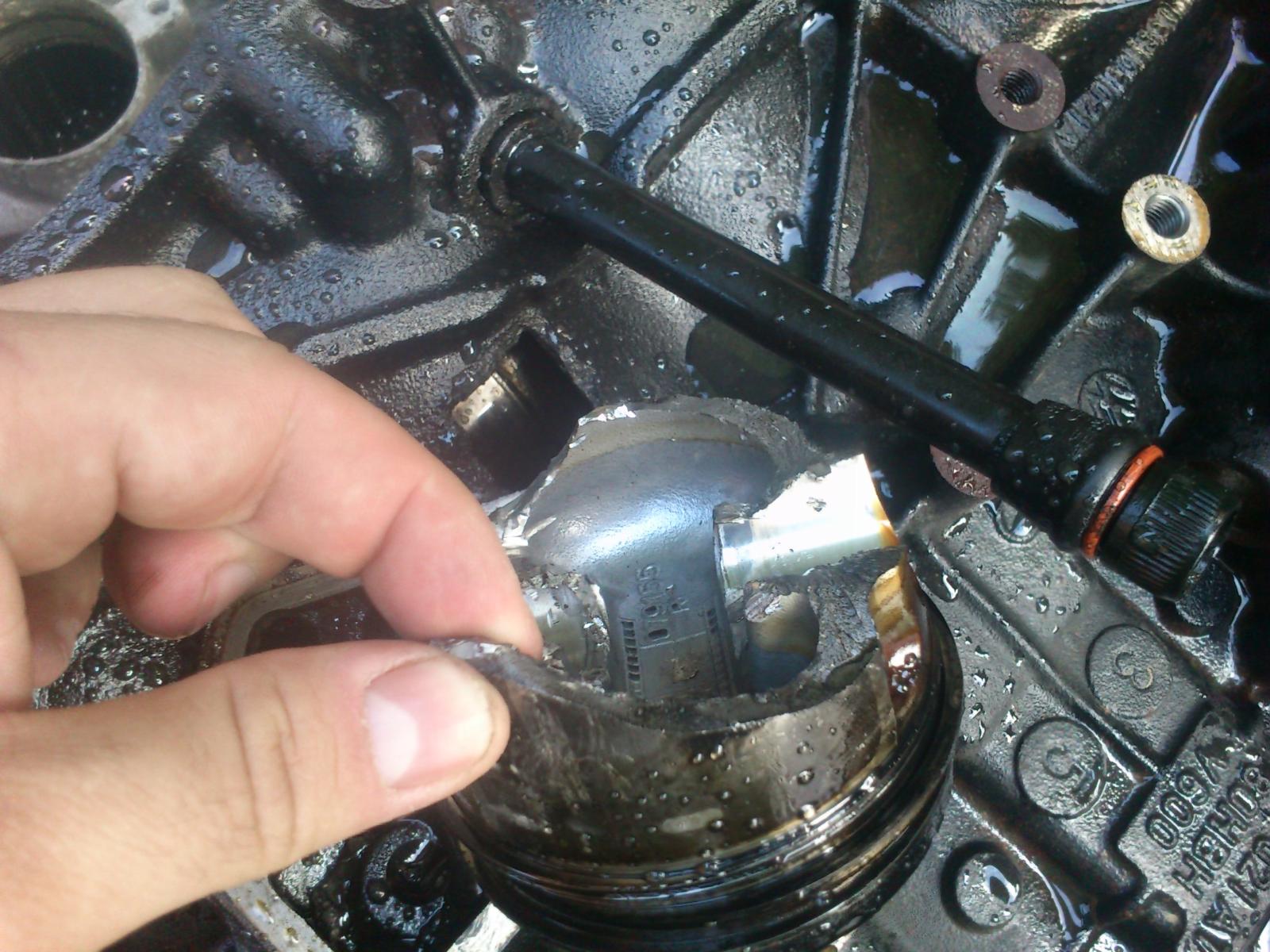

Da se zgodba zaključi.
Mehanik je dotični motor razstavil. Razlog za zariban motor je ležal v batu (na sliki).
Sumi, da je odtrgalo sornik na batu ali da je ojnični ležaj zaribal.
Je pa to en od 3 motorjev, ki so zaradi istega razloga zaribal (usi 105KM).

Tole zgleda kot lom bata. Saj se lepo vidi , da je en del bata bil počen že prej (ožganine v sami razpoki....drugi del razpoke pa čist). Pregrevanje?

jeronimo je napisal/-a:Da se zgodba zaključi.
Kakšne barve je onica od tega bata in kakšne je sornik? Če sta modra oz. temno vijoličasta,potem so se deli greli na polne (zelo švoh mazanje, zelo švoh hlajenje bata)

TrijoAdijo je napisal/-a:
In kaj je vzrok tega? kvaliteta olja?
Ali pa rahel serijski "kiks", ki se potem potencira z priganjanjem avta, kvaliteto olja, long life olja......
