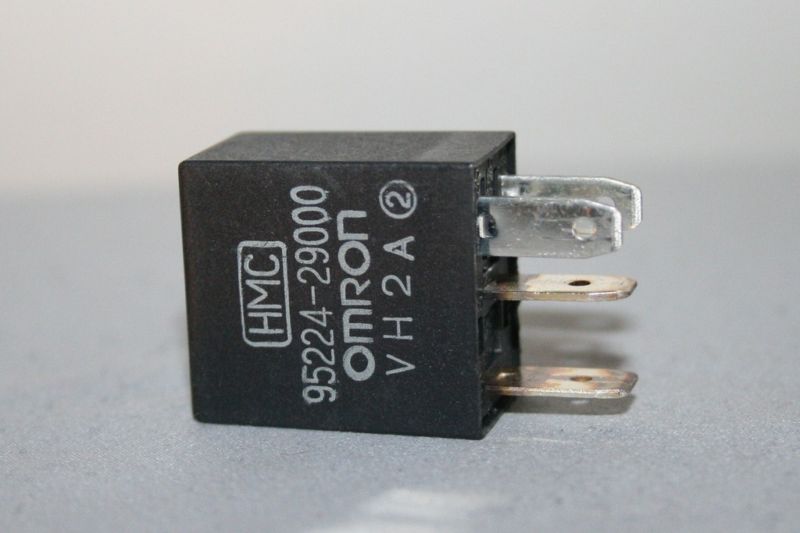

odklopil sem tale rele....zdej me pa zanima če kod ve kako se stestira?....rele ima na kontaktih črke L,B,E...morda kdo ve kaj pomenijo....?
rele pa je takšen....
****popravek--------------to je Flesfer rele....impulzni rele....nima veze s lučjo

zadeva popravljena....po vseh pregledih in ugotovitvah sm rešil zadevo...hvala še enkrat vsem za pomoč
antena
Prispevkov: 47
Pridružen: Po jul 21, 2008 7:36 pm
Re: Zadnja meglenka - okvara
Napisal/-a antena Ne sep 02, 2012 7:57 pm
Dela je bilo veliko potrebno je bilo pregledati celotno napeljavo.kar je trajalo kar nekaj časa....Drugače pa ,pod konzolo se nahaja rele ,ki na videz deluje oz. preklapla....Ko pomeriš pa je stvar drugačna.....Skratka rele je krivec:)cena novega še nevem...... jutri grem v nabavo...okol 5 eur zna kr bit....če ima pa kdo kakšnga za prodat ali dat naj se pa javi...nucam pa takega...

am ...šel sme na poblaščen servis hyudani....pa mi je šef dal enga rablenga sicer je za opel...ampak ima iste preklope....pa še to mi ga je šenkal....:)
