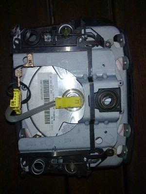

No ker je gorela luč sem z volana odstranil air bag sedaj me pa zanima kjer koli gledam po slikah je vezje med notranjim delom volana in airbagom povezano tako kot na spodnji sliki men pa iz teh priklopov gledata ven še 2 žici pa mi ni jasno kam spadata se je slučajna ta žica pretrgala in bi jo moral zalotat??nikjer pa ne najdem kakšne slike da bi bilo tako kot na mojem, gre se pa za golf 4
prosim za nasvet

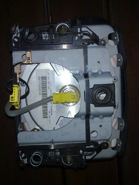

gre se za golf 4 avto nima pa bočnih airbagov,iz te rumene plastike ki je priklopljena na airbag mi vn gledata 2 bakrena drota,bom poslikal da se bo vidlo kako zgleda

cky2k je napisal/-a:gre se za golf 4 avto nima pa bočnih airbagov,iz te rumene plastike ki je priklopljena na airbag mi vn gledata 2 bakrena drota,bom poslikal da se bo vidlo kako zgleda
ja to pol tak res ni čudno da luč gori, airbag nima kontakta če maš tam 2 bakrena drota zunaj...

vsi kontakti so priklopljeni kot morjo bit(kot je na sliki)ampak mi viška hodita ta 2 drota in nevem kam spadata(sta pa brez konektorjev)
zvedel sem da ta nov priklop stane 31€ in bom vrjetno vzel novega da bo mir ker se nočem z tem igrat da mi ne bo slučajno airbaga vn zabrisal :?

zamenjal se je kabel, cena novega 31€ na uradnem servisu tko da smo poštimal,hvala za nasvete ;)
