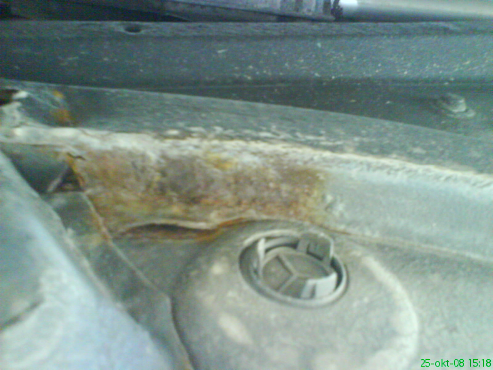

rja na podvozju pomoč!!!!
Napisal/-a miha48 So okt 25, 2008 3:24 pm
mam en problem rjo mam na podvozju sm že isku kašno temo pa jo ne najdem.
zanima me kako se nej lotm tega, no sej tist rjo morm dol pobrust to vem sam zanima me iz kom morm poj to premazat če je kašna posebna zaščita
evo slike

zbrusi do golega pleha,potem premaži s temeljno barvo,in ko se ta posuši,premažeš ali pa pošpricaš z izolacijo čež.

Pa ferosan ali kaj podobnega, da naredi svoje še tam, kamor krtača ne pride.

pvro fanj z zelezno krtaco dol popraskaj......kolko se da...pol namazi s FEROSAN-on in pocakaj.....pol zopet gres s krtaco...in ce ni cist pleh....zoppet namazes s ferosanom..itd...tko ponavljas dokler ni cist pleh.....
Pol pobarvas s temeljno barvo....ki jo lahko kupis povsod....
in pol das se cez tisti crn premaz...bitumen al kaj je ze, za zascito podvozja...ga dobis tudi v merkurju......tko da bos zascitil podvozje pred udarci...vodo...in vsem :)
evo slikce kko sm jst naredu :)
Prvo sem sel v merkur po sledece zadeve... :)
tko je blo spodaj...ni blo hudo..ampak raje preventiva kot kurativa..sem lepo pobrusil rjo dol...malo ferosana....in je blo qool
Pol sem dal temeljno barvo...
in pol se cez ta bitumen se mi zdi..
To je pa bilo zgoraj v prtljaznem delu..
Evo vidis...take stvari mores pocistit...se more svet al rdece (barva avta) al da je sivo oz srebrno (pleh)...nic rje :)
in pol sem dal se temeljno barvo cez, da imam mir.. :)
