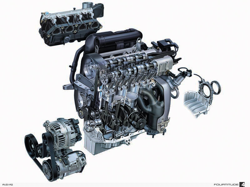

Kje se tle nahaja vodna pumpa? A je tmle na lev stran, srebrn ˝zobnik˝...
Član od leta 2004 :)
čare
Prispevkov: 6375
Re: Golf IV - vodna pumpa
Napisal/-a čare Če jan 10, 2013 10:55 pm
Točno tam.Ob velikem servisu pa se menja vse kar poganja zobati jermen in mikrojermen z vsemi šponarji in rolami potem pa ne vcili nič
