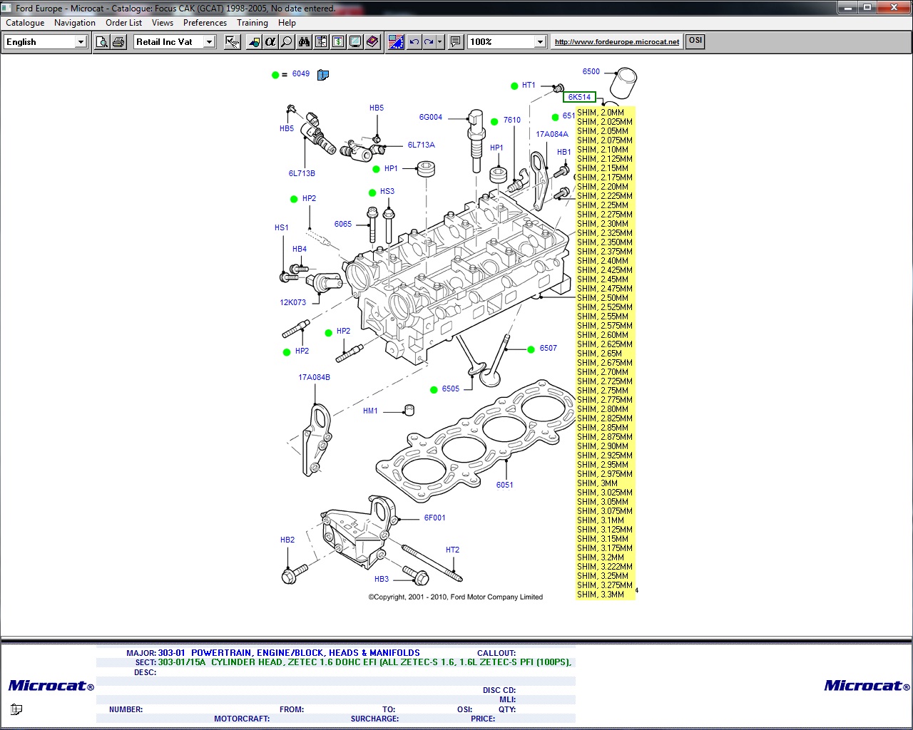

Še enkrat:
Fordovi podatki pravijo, da se ventile pri tem motorju preverja na 100.000km. Po potrebi se jih tudi nastavlja. Ford je imel v 90-ih letih v nekaterih bencinskih motorjih hidravlične dročnike (recimo escort 1.6 16v,..), focusi pa so vsi, ne glede na to,al so B al D imeli nastavljive ventile. Kulk morajo bit ventili nastavljeni, boš našel v navodilih od avta. Moj tdci ima nastavljive ventile, preverjajo se na vsakih 160.000km,bili so preverjeni pri 100.000km in pri 200.000km in ne potrebujejo nastavitev. Za preverjanje so merilni lističi dovolj. Če jih bo pa treba nastavljat, bo pa najprej treba odmične podret in pogledat,katere debeline ploščice so zmontirane na kritičnih ventilih in potem se kupijo ploščice ustrezne debeline.
Še malo slikovnega materiala za infomacijo in servisov,ki pravijo, da se pri tem avtu ventili ne nastavljajo in da ploščic ni, se izogibaj. Se vidi zakaj so pri fordu tuk u kurcu. Drugega kot olje menjat pa samo nove avte prodajat itak ne znajo.
