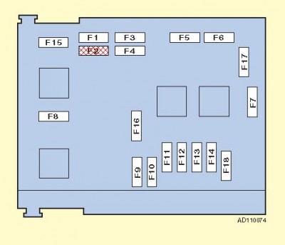

Hmm... Ni nujno, da je pobralo varovalko ali rele. Nevem v kakšnem položaju si imel ključ, ko si preizkušal napetost na konektorju, oz. po kolikšnem času, ko si obrnil ključ si preverjal napetost. Najbolje, da ti meriš, nekdo pa naj obrača ključ in glej... Črpalka se proži pred vžigom, vmes je "mrtva", ob delovanju motorja pa spet dela...
Varovalka za bencinsko črpalko je pri motorju (F2 na sliki)... Mislim pa, da ti je crknila črpalka-glede na zvok, ki ga opisuješ.
Če drugače ne, jo lahko preizkusiš tako, da jo priklopiš na polnilec akumulatorja. Ampak pazi na iskrenje!!

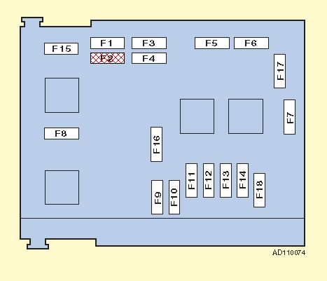

Varovalke pri motorju pa mam take.....
Tisto kar je označeno jaz nimam,torej imam samo en rele.
Mogoče več katera bi bla za pumpo?

Malo prej sva z punco sprobala.Ona je ključ obračala,jaz sem pa vsak pin probal z probir lampo pa na nobenem ne zasveti.Tak da ni štroma v kablu.Kolk sem uspel videt so varovalke vse cele.Edino za rele nevem,ker je samo en tisti pri motorju,kot je na sliki vidno.
Razen,če ima kjer skrit še kak rele ali varovalko?
