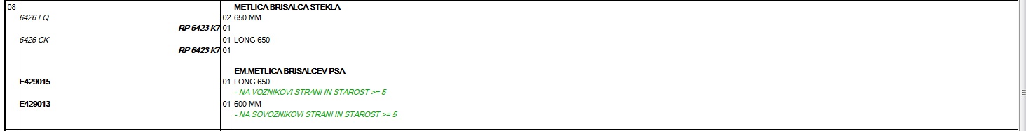

Napisal/-a zzitop So maj 18, 2013 3:12 pm
V tej priponki me zanima, če mi zna kdo povedati, kateri brisalci so torej pravi za to vozilo. To sem iskal glede na VIN, ker sedaj so neki brisalci, vendar naj dolžina ne bi bila glih pravilna.
Da bi kupili točno dolžino, sem pogledal v citroen.service, ampak ne razumem, ali morata biti oba 650 mm ali eden 650 drugi 600?
Hvala

Napisal/-a vuli So maj 18, 2013 4:29 pm
V tem katalogu piše, da rabiš 2x 650mm (stran 8 za letnik 05 naprej ), pol na stani 20 piše pa 2x 660 za letnike do 05(Picasso).
http://www.bmc.si/dokumenti/dicra.pdf

Res je, ja. Vendar to je letnik 2003. Po podatkih service.citroen.. pa ne razumem... Malo nerodno, ker ne vemo, kaj kupiti. Bo treba vprašat na servis
