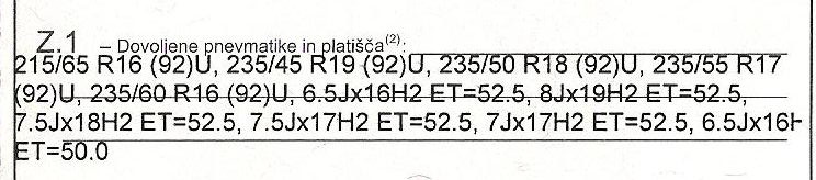

bluedot je napisal/-a:Pozdravljeni,
novembra 2011 sem kupil novo Ford Kugo, s pnevmatikami Goodyear Wrangler HP 225/55/17 (guma za vse letne čase - http://www.goodyear.eu/si_si/tires/4x4/ ... l-weather/). Pred približno dvema mesecema sem opazil, da so vse 4 gume na notranjem robu že precej obrabljene (priložena slika - žal ne morem priložiti več slik).
Pozdravljen bluedot,
Link do pnevmatik, ki ga prilagaš nam vsem lahko pokaže, da omenjene pnevmatike v dimenziji 225/55/17 ne izdelujejo
Ford Kuga naj ne bi imel homologirane dimenzije 225/55/17 - Prilagam izsek iz homologacije
Ali si se mogoče zmotil pri dimenziji ali pri avtu?
Homologacija
bluedot
Prispevkov: 250
Pridružen: Ne jun 09, 2013 11:23 am
Re: Obrabljene gume na notranjem robu po 50.000 km?
Napisal/-a bluedot To jun 11, 2013 6:50 am
@Novinec1968: Pozdravljen, zmotil sem se pri dimenziji - 235/55/17 je in ne 225. Link do gume v spletni trgovini: http://bit.ly/ZGsejZ
