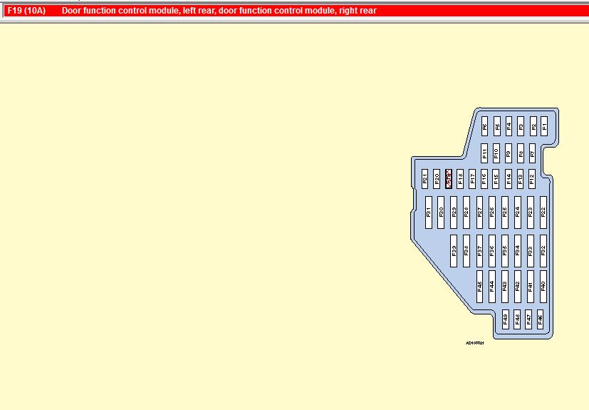

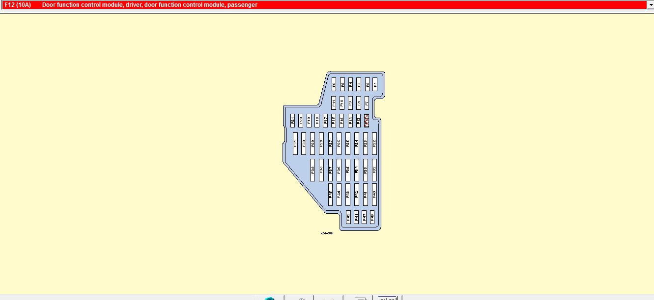

Kes poznam samo letnik sem pač kliknil na prvo sliko, ki se je odprla. Označena varovalka je za vrata.

zlica22 je napisal/-a:Kes poznam samo letnik sem pač kliknil na prvo sliko, ki se je odprla. Označena varovalka je za vrata.
je audi a3 2005letnik, 1.9 tdi (105)
nobene slike mi ne prikaže tvojem odgovoru :S
Mislim a sploh so varovalke ločeno za leva in desna vrata? Na voznikovi strani mi vse dekuje na sovoznikovi pa ne

favorites je napisal/-a:
Se opravičujem :D
