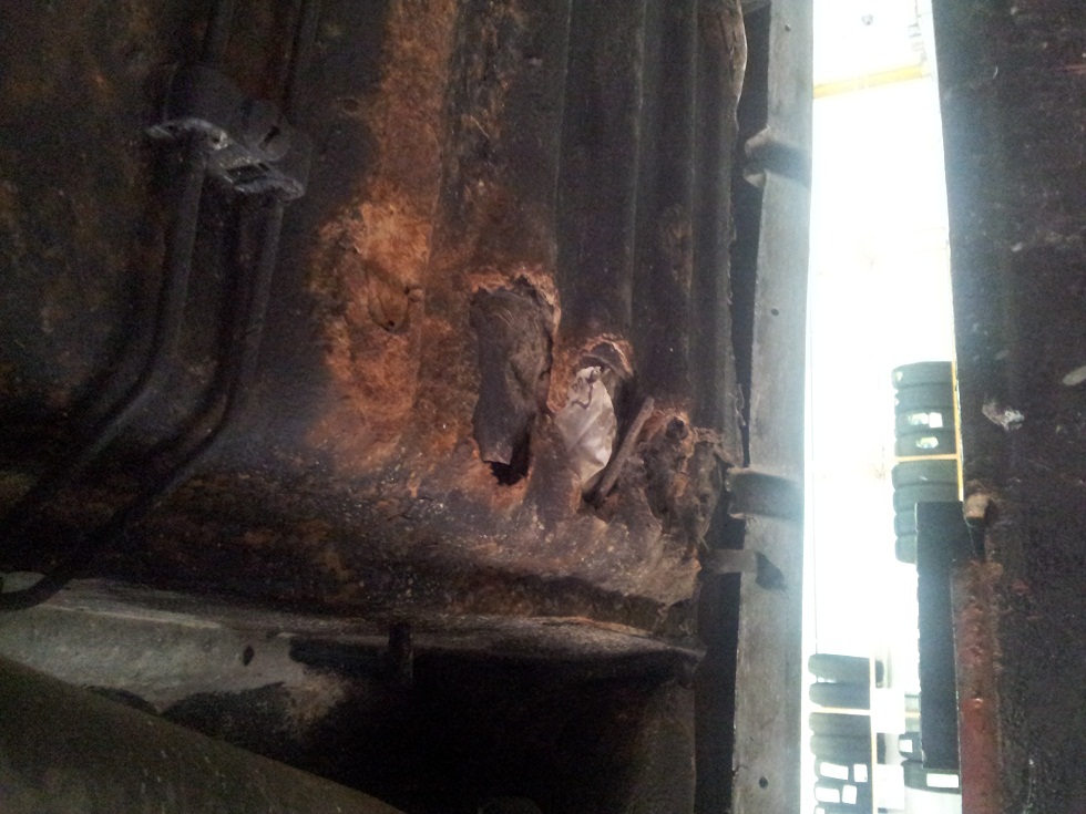

Torej kot pise v naslovu...pod vse sedezi je avto gnil...pragov skoraj ni vec...avto je alfa 156 jtd...kolk bi stalo popravilo...men je 1 reku da okrog 250e...se splaca popravljat...mogoce kdo kupi....avto je res dober kar se tice motorja itd

Napisal/-a care20 Po okt 07, 2013 3:16 pm
tako zgleda

To ni prag.To je poden pri zadnjih sedežih.Popravi in vozi dalje,če ostalo štima.

Napisal/-a care20 Po okt 07, 2013 3:33 pm
čare je napisal/-a:To ni prag.To je poden pri zadnjih sedežih.Popravi in vozi dalje,če ostalo štima.
pod vsakim sedezem je tako,dobro ta je najbolj...drgac pa pragov sploh ni(totalka gnili),avto se sploh ne more dvignit,jah tak je ce kupujes avto in ne pregledas dobro..placal sem ga pa 800e,se splaca vlagat 250€ samo za podvozje?nebi ga rad taksnega prodav pa nategnu koga

Napisal/-a care20 Po okt 07, 2013 3:35 pm
slika

Napisal/-a care20 Po okt 07, 2013 3:37 pm
nebi rad odg kot je znebi se ga ali pa pelji ga na odpad...kot mi to avtomehaniki pravijo,zanima me ce se da popravit pa kolk je dela,vglavme TOTALKA je spodaj(brez pragov,nosilcev...)

care20 je napisal/-a:nebi rad odg kot je znebi se ga ali pa pelji ga na odpad...kot mi to avtomehaniki pravijo,zanima me ce se da popravit pa kolk je dela,vglavme TOTALKA je spodaj(brez pragov,nosilcev...)
tega poklič ima 2 AR ena je že brez motorja pa mogoče SWAP narediš ;)
http://www.avto.net/_AVTO/ad.asp?ID=7502636&show=1 Alfa Romeo 156 1.8 TS DVE ALFI ZA 500 EUR

Napisal/-a grega983 Po okt 07, 2013 6:46 pm
Poišči <italjansko> karoserijo. Preverjeno nima zadreg z rjo.
To tvojo obstoječo daj v kose. Za drugega ne bo dobra

Napisal/-a lisko Po okt 07, 2013 7:11 pm
Dela? Heh poglej mojo temo o jeepu....na hitr...
Komplet notranjost ven
Komplet preme dol
Vse drobnarije podvozja dol
Rezervar dol
Dela kake 100-150 ur in pa ene 500eur materiala. To je racunica ce hoces res porihtat kot se zagre. Ce pa hoces samo prebrodit zimo...se pa mal povari...mal napaca z izolacijo in je do pomladi dober potem pa na odpad..

Napisal/-a čare Po okt 07, 2013 7:35 pm
Zakaj kupujete poceni kripe in potem cvilite ko je treba kaj na njih dat??Saj če je avto poceni še ne pomeni da se ga ne splača rihtat.Vložiš še nekaj nanjo in voziš dalje.

Napisal/-a Fan Po okt 07, 2013 8:59 pm
Pozdravljeni
Oglasite se do lokalnega kleparja/mojstra/popoldanca in preverite kakšen strošek bi bil popravilo. Mehaniki tega ne delajo, razen univerzalcev, tam pa tako ali tako ne bo dobro narejeno.

Napisal/-a BoneS To okt 08, 2013 7:16 am
250€ bo premalo, ce hoces, da je zadeva tip top.

Napisal/-a AgitatoR To okt 08, 2013 8:52 am
Ivan36 je napisal/-a:
Kupi eno tole in prešraufaj stvari. Ceneje kot rihtat ta švicarski sir.
Je tvoja srečala morje od blizu ?
