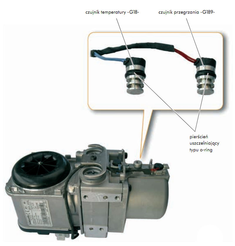

Tudi jaz imam en problem z turanom 1.9 tdi.Namreč gre se za dodatni grelec v desnjem delu pod sprednjim odbijačom.Je webasto dogejevalnik,ki naj bi se sam uključil,ko pade pod 7 stopinj.Šel sem k enmu,ki mi ga je priklopil na test in ugotovil,da so senzori na njem (G18 in G189) ti naj bi zaznavali temparaturo v sami peči! Na ker sem zadevo odpru na same prafaktorje in mehansko naredil preiskus z 8-9V(1xventilator-dela,1xGrelna svečka-žažari v 3-4 sekundah-dela,1xinjektor črpalka za gorivo(ima jo nad samim rezervarjem)in tud ta dela.Naj omenim tudi grelec sem rastavil,tam je vse O.K.ja pa menjal te senzorje-tipala,ki sem jih kupil v BEJI. Pa me zanima,če ima gdo od vas tle Vcds-vac-com ,da bi lahko pobrisal vse napake,ter ga zagnal??? :roll: :roll:
To so ti senzorji,ki naj bi vkljaplali oz odklapljali zagon!
