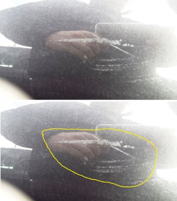

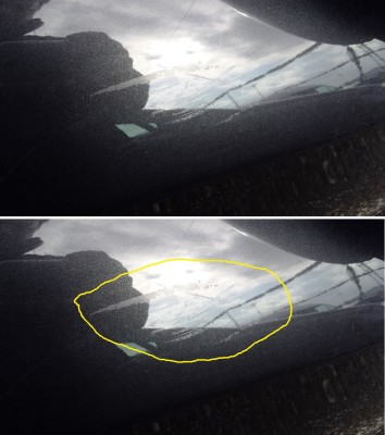

Napisal/-a king22 Po mar 03, 2014 8:27 am
Pozdravljeni,
Zanima me vaše mnenje glede risov na pločevini avta ali je to možno spolirati ali ne?
Res da je s slik težko oceniti ampak vseeno so komentarji zelo dobrodošli.
Na otip se ne čuti da bi bilo v globino ampak samo površinsko.

Napisal/-a LukL Po mar 03, 2014 8:47 am
poliraj

Napisal/-a eentox Po mar 03, 2014 9:16 am
Poskusi polirati, barvaš še vedno lahko ;)

Napisal/-a king22 Po mar 03, 2014 11:25 am
Hvala za odgovor.
Kupujem avto in ima ta avto v avtohiši te rise gor po vratih in haubi na isti višini, pa sem raje prej vprašal, ker v avtohiši pravijo da bo po poliranu kot nov in sem mal v dvomih :?

Napisal/-a dennisCe Po mar 03, 2014 11:28 am
težko bo... če je poškodovana barva ti poliranje ne pride v poštev, ker polira se lak in ne barva

Napisal/-a Beri Po mar 03, 2014 1:51 pm
Naj ga oni spolirajo, če je to tako, kot pravijo :)

Napisal/-a peroRS Po mar 03, 2014 4:56 pm
Tele "meglice" bodo šle s poliranjem 95% dol. Za tisto globoko prasko (črto) zgoraj desno pa nisem prepričan.
Je pa res, da se s slike ne vidi, če je lak kaj počen.
Ali pa še boljša varianta, če kupuješ rabljen avto.....rečeš, da ti na račun tega spustijo ceno 200€-300€ dol in imaš plačano vrhunsko poliranje celotnega avta pri forumskih mojstrih. :D

Napisal/-a king22 Po mar 03, 2014 9:32 pm
Avtohiša bo dala polirati avto na svoje stroške v primeru ko dam aro.
Seveda v ari bo to tudi zapisano, da v primeru da avto ni bil poliran v dogovorjenem času ali pa da se praske po poliranju še vidijo prodajalec vrne aro, ker garantira da bo kot nov!
