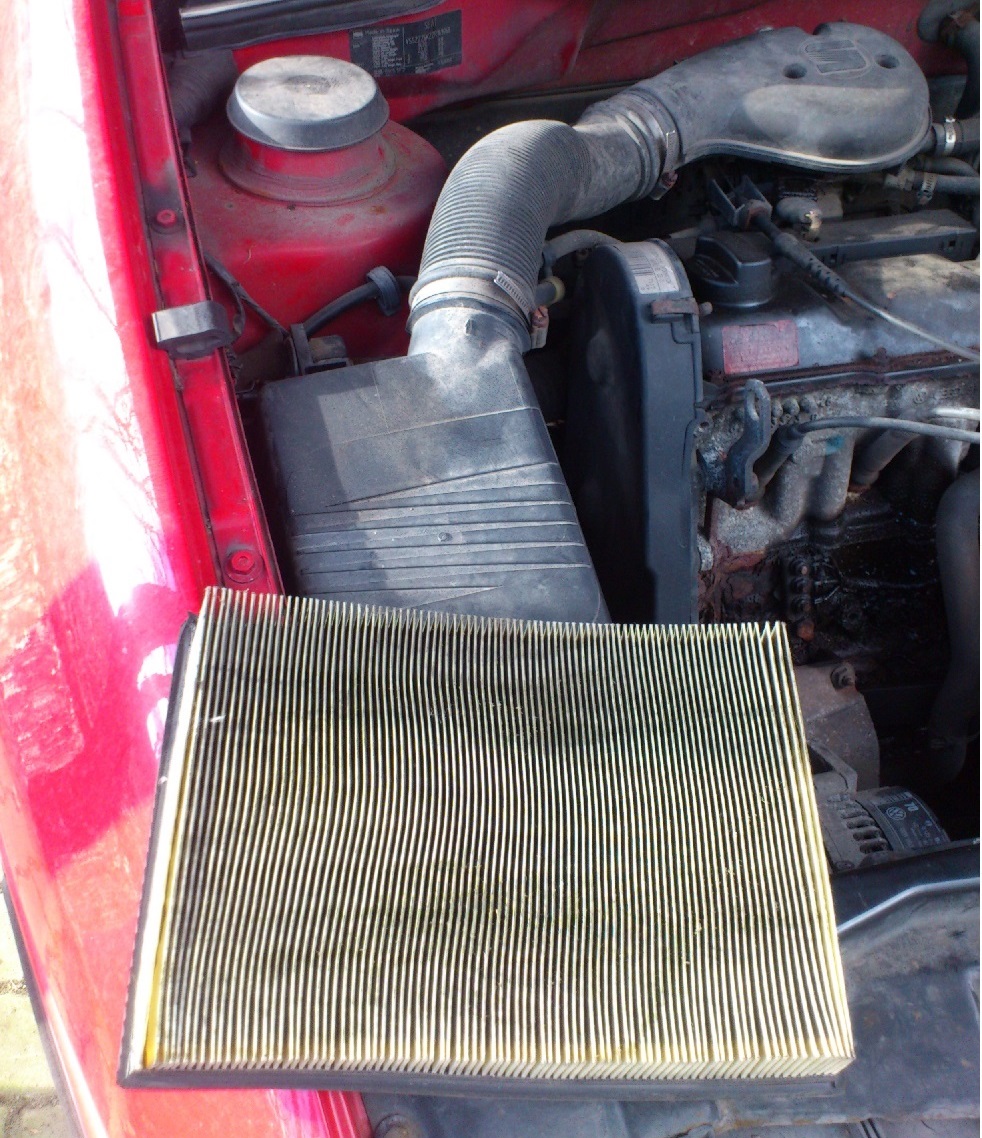

Prebil sem se do kabinskega filtra. Na plastiki je bil en vijak, ki je ga odvil, a plastika ni in ni šla dol (nekako je zataknjena pri robu avtomobila). Nato sem jo le malo odlomil, le toliko da sem lahko z roko segel do filtra. Le ta mi je v roki kar razpadel na nekaj delov. :)
Nato sem avto vžgal brez filtra in skozi reže piha, kot bi bil na srfu. :)
Potem je verjetno to to, le še nov filter moram kupiti.
Sem pogledal tudi pod tepihe, a je povsem suho (res pa je, da že nekaj dni ni bilo dežja).
Verjetno bom šipo še s čim namazal, a rosenje je problem bolj jeseni in pozimi, spomladi in poleti niti ne.

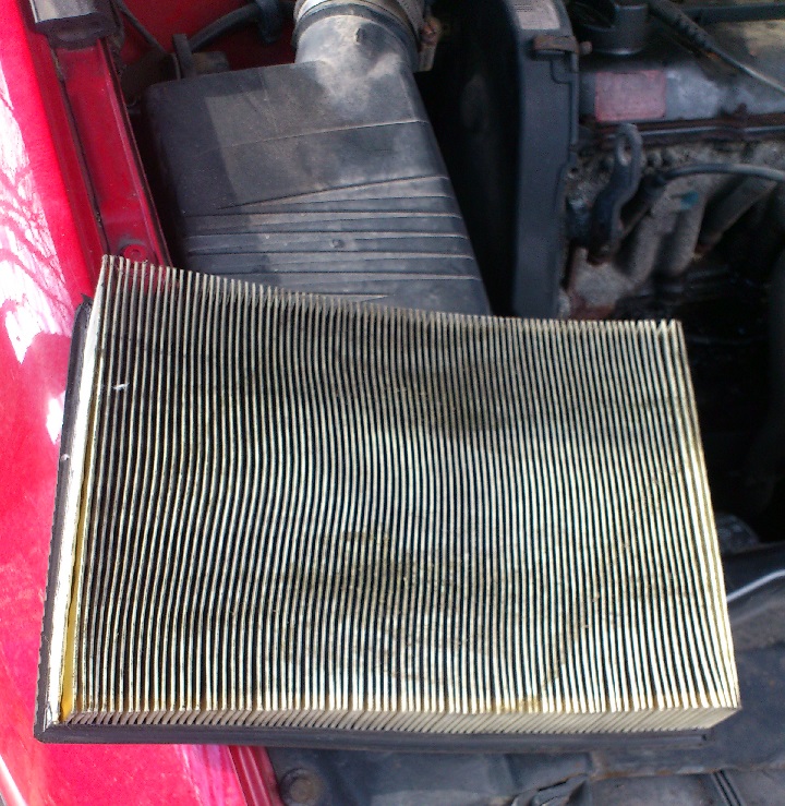

Spodaj sem prilepil še sliko nekega drugega filtra (cev gre v motor). Vzel pa sem ga ven iz tistega črnega takoj nad filtrom. Kako se temu reče? Verjetno je tudi za zamenjati za nekaj evrov?

To je motorni filter. Madonca, a ti teh stvari ne menjajo na vsakem sevisnem intervalu? Olja tudi ne menjaš?

Olje in oljni filter pa menjam. Ok, torej bom zamenjal tudi motornega.

Zamenjal sem oljni in kabinski filter. Rosenje šip je preteklost. Nisem pa našel motornega filtra. Med drugim sem bil tudi v skladišču v Hrastjah pri Kranju (če kdo pozna).
Kje lahko še dobim motorni filter?

Pri prodajalcih z motornimi deli? npr. Potokar...

Kako nisi našel, to ima vsak prodajalec rezervnih delov. Če slučajno nima na zalogi, pa naročijo.
