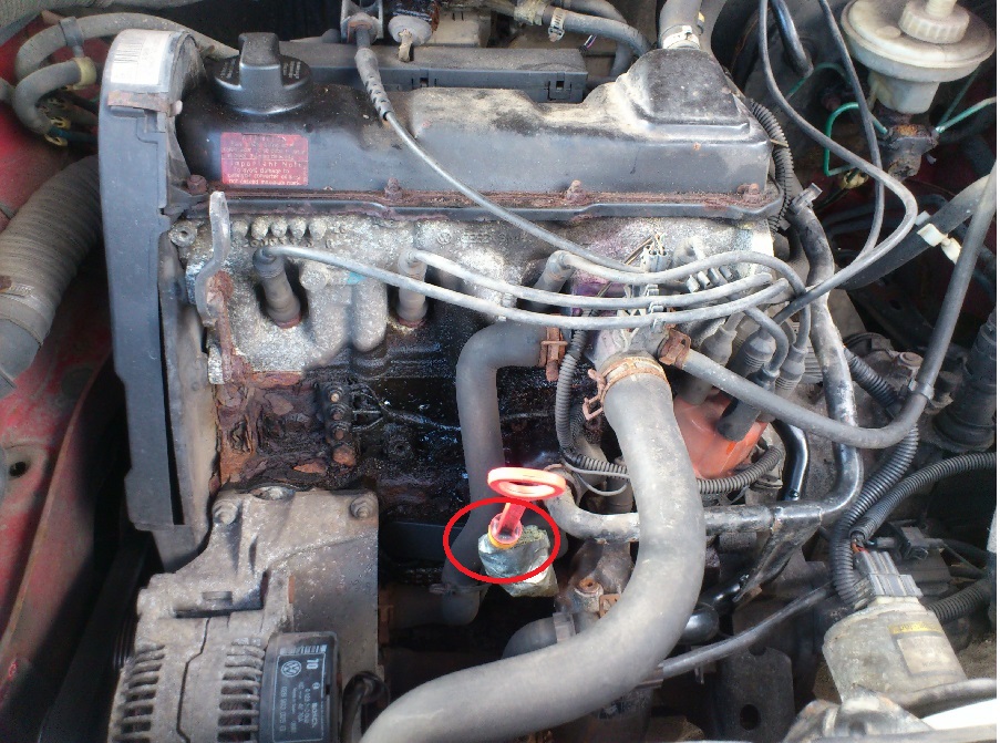

No, uspešno zamenjal olje. Tisti oljni filter je naredil kar precej dela.
Povejte mi, kje lahko dobim tisto rumeno plastiko, ker se je je del odlomil? Ne da se mi skakati po odpadih, ker sploh ne vem kako naj iščem. Če jo lahko dobim kje za maksimalno 5€, drugače bom pustil pri miru.

Na servisu cena komplet šipke ni ravno za pod vlak :mrgreen: Pa plastični pokrov zobatega jermena spodaj ni nasajen... zgoraj ga odpni in spodaj zatakni nazaj.

Tisti plastični pokrov je očitno malo zvit in vedno uide nazaj v tako lego kot je na sliki.
Filter mi je odvil prijatelj. Orodje pa neka ketna z ročico, nisem preveč gledal. Je bilo pa tako močno, da je star filter kar malo zvilo.
Motor je pa 1.6 55kw in ima 215000km.
