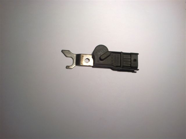

Poslikaj tale senzor, delamo namreč kar nekaj tipov senzorjev za GM..... Ti ga dam za piksno piva ;)

Napisal/-a mirkec Če feb 20, 2014 7:12 pm
lugr78 je napisal/-a:Poslikaj tale senzor, delamo namreč kar nekaj tipov senzorjev za GM..... Ti ga dam za piksno piva ;)
Mal pozno, pa sigurno.
Senzor odmične gredi opel X18XE

Iz slike slabo vidim, dej mi prosim napiši vse kar piše na njem. Je precej različnih tipov da bo sigurno pasal.....
A piše siemens 5wk90552 24 445 139 GM ?

lugr78 je napisal/-a:Iz slike slabo vidim, dej mi prosim napiši vse kar piše na njem. Je precej različnih tipov da bo sigurno pasal.....
Točno to piše

Koliko jih rabiš ;) Imam jih kakih 200+
