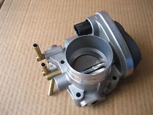

Zdravo,
Ker več ne najdem vzroka pri izpuhu glede zelo nadležnega "kovinska" zvoka pri naglem pospeševanju v 2. in 3. brzini tam med 1500-2500 rpm, me zanima, če je možno da je za ta zvok kriva dušilna loputa?
Snel sem cev ki pride iz zračnega filtra, ter loputo nekako očistil, le-ta ni bila kaj dosti zapacana. Nato če z roko potolčem po njej se sliši neko žvenketanje v delu kovine zraven lopute (na slikici desno zraven lopute), verjetno je tam notri motorček ali kaj.
Mimogrede, bilo mi je malo čudno, da je bila loputa odprta ko sem jo čistil, avto je bil ugasnjen, verjetno se ob kontaktu zapre?
Torej je možno da je za ta kovinski zvok pri pospeševanju kriva dušilna loputa?

Pozdravljeni
V koliko je kaj narobe z dušilno loputo, se to lepo vidi na testerju, ko jo nameravate skalibrirati. Po čiščenju je potrebna kalibracija/nastavitev
Lep pozdrav
Čiščenje verjetno ni potrebno če lopute nisem demontiral iz motorja oz. je odklopil ali pač? Ker je bila odprta sem jo kolikor se je dalo previdno očistil s krpo in wd-40. Kaj pa glede rožljanja če potolčem po njej z roko, je morda to krivo za kovinski zvok kot ga opisujem?

Pozdravljeni
Za rožljanje preverite. izpuh, zaščitne in toplotne plehe in ostale reči pod pokrovom motorja, kako so pritrjene. Opisujete nadležni zvok samo v določenih rpm, to bi lahko nekaj hodilo v resonanco pri tresljajih ( slabo pritrjeno ). Predvidevam, če bi dušilna loputa spuščala določene zvoke, bi jih stalno, ne samo občasno.
