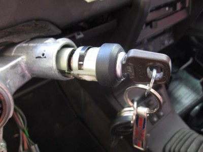

- ohišje ključavnice, preverite obrabljenost vodil ................ pri nabavi novega ohišja, je potrebno biti pozoren, obstajata dva tipa. Je pa ta konček aluminija kar draga zadeva, ponaredek je pol cenejši od originala. Vložek kjučavnice ostane stari - v koliko niste nikoli tega počeli, raje prepustite menjavo avto elektrikarju - bo ceneje :)
V staro ohišje je potrebno točno zvrtati luknjo fi5, stisniti zatič in vložek pade ven. V novo ohišje se vložek ključavnice zapelje do roba, stisne vtič in pade v ležišče.

Aha najlepše hvala za informacije? In kje je potrebno zvrtati luknjo? Nekaj sem že gledal slike ampak bi prosil še za kakšno navodilo kje naj zvrtam luknjo?
Hvala za pomoč
