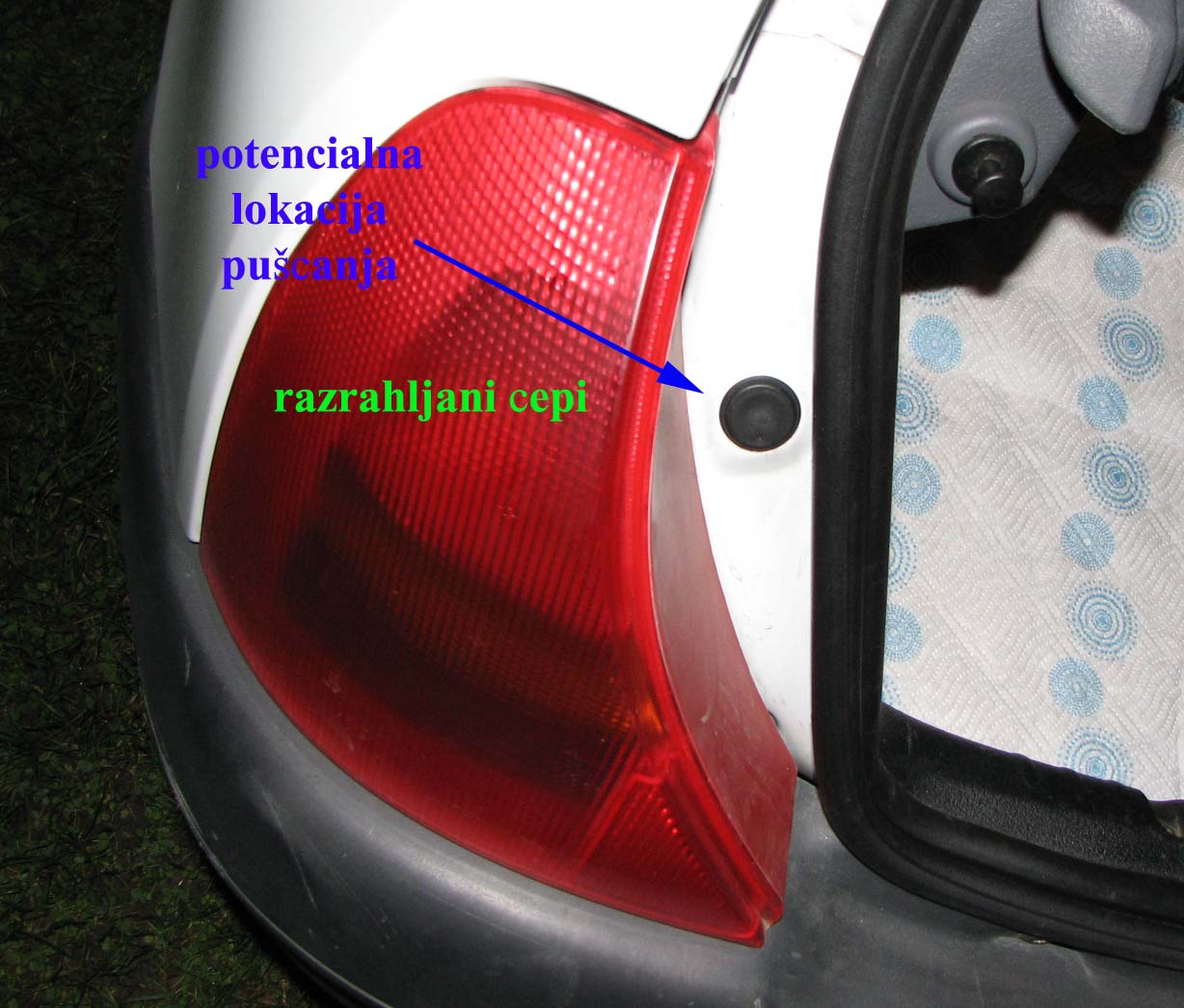

Opcija je tudi posedeno tesnilo na zadnjih lučeh in potem pri vijaku ne tesni več OK.

Napisal/-a Nikola_Tesla Pe sep 26, 2014 9:58 pm
V priponki nova ugotovitev za moj primer .... razrahljani čepi.
