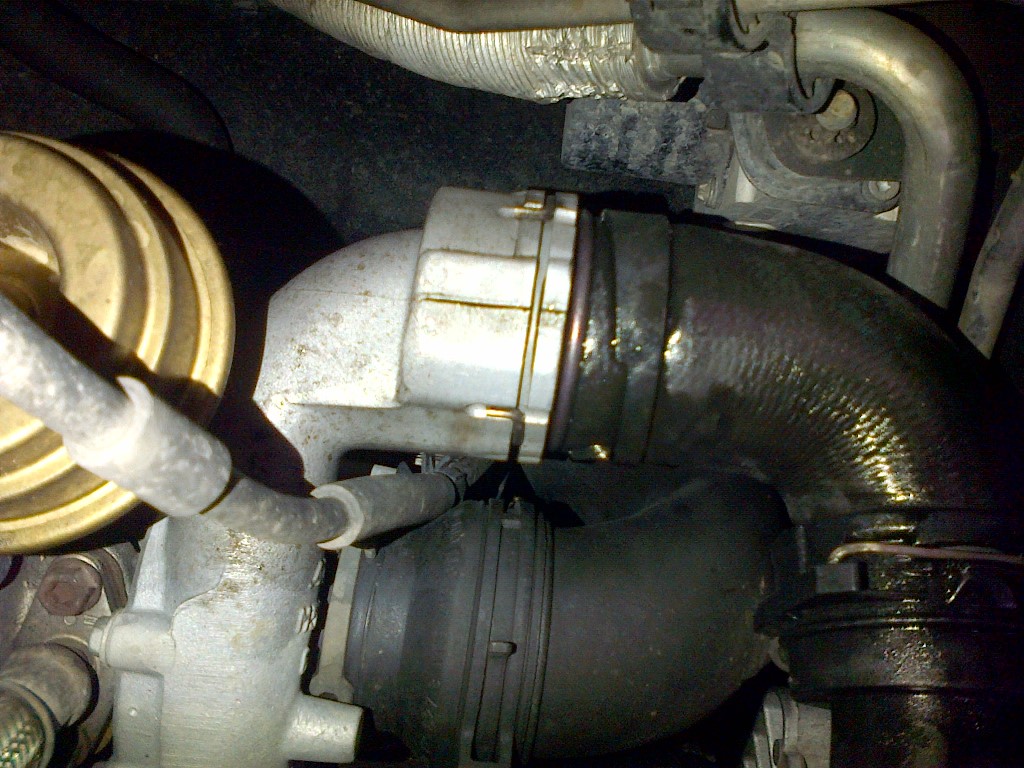

Marca letos sem dal obnovit turbino, ker je bila že v slabem stanju. Naredila je nekaj več kot 225k kilometrov. Od takrat sem naredil cca 13k kilometrov in deluje brez težav. Čez vikend pa sem malo pogledal pod avto in opazil, da je cev, ki pride na turbino mastna. Po moji oceni preveč. Povprašal sem še mehanika ali je to normalno in mi je odvrnil, da to ni nič takega. Sedaj pa me zanima ali to drži? Morda bi mi lahko kdo, ki ima izkušnje s tem, dal kako mnenje.
Žal sem cev že nekoliko obrisal, preden sem jo slikal. (Slikano s spodnjega dela vozila)

vozi dalje

Zamenjaj gumi tesnilo oz. oring na cevi in vozi dalje

:D Super. hvala. Bom ob priliki zamenjal še tisti obroček (tesnilo).

Lep pozdrav tudi jaz sem imel podobni primer, ampak men je pri spodnjem delu pri cevi ki je pritrjena na keler kapljalo olje pač vsak dan 3-5 kaplic.
Demontiral turbino in ugotovil,da gomice ne tesnijo na usevini turbine,drugač turbina nor.delovala ampak sem naročil novo jedro turbine jo menjal in to je to avto l 2004 1.9 tdi touran do danes gre brez kapljic in sledi,razen špur gum!! :D :D
