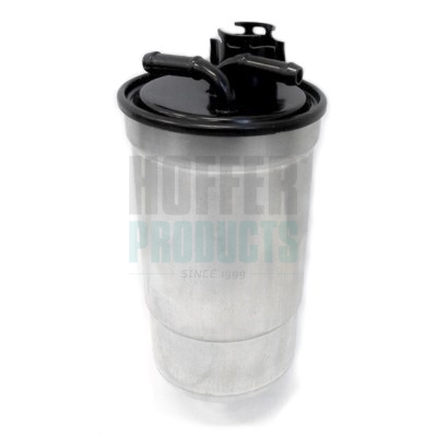

Če tester ne pokaže napake,je potem napaka mehanska. A ma filter za nafto kot golf IV al ma "piksno" prišravfano z imbusom?

Še vedno ne vemo a je filter tak
ali tak

Filter je tist ta drug na sliki..
