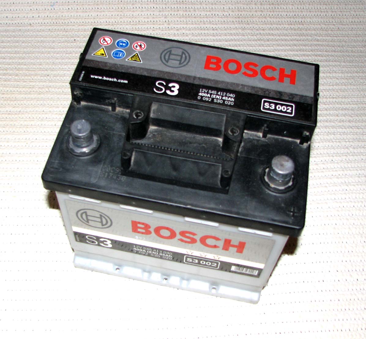

Zdravo
Tale s priponke je že po 2 letih kazal slabo stanje... sem ga 2x reševal s polnilcem.
Sedaj po 3 letih pa je že vidno opešal... že 3x sem ga polnil v zadnjih 3 mesecih.
Verjetno mu je polnilna alternatorja prenizka ?
LP.
Re: kateri akumulator je dober
Napisal/-a pskoda Če feb 05, 2015 1:25 pm
Ta aku je dober za avto nižjega cenovnega razreda in to bencinarja. Vsak altenator je zmožen polnit 45Ah aku razen če je zanič oz ne dela.
Ni nujno, da je aku dober če ima napetost okrog +-12V neobremenjen, važna je napetost pri obremenjenem aku recimo koliko pade napetost pri zagonu motorja
