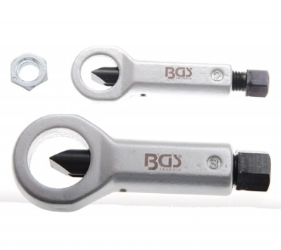

joztom je napisal/-a:Za menjavo spone stabilizatorja je včasih pri roki potreben drobilec matic, ker se hudič rad zavrti zavrti.
kako zgleda ta drobilec matic ?

Napisal/-a ESX Pe maj 25, 2012 8:34 pm
A tako to zgleda
