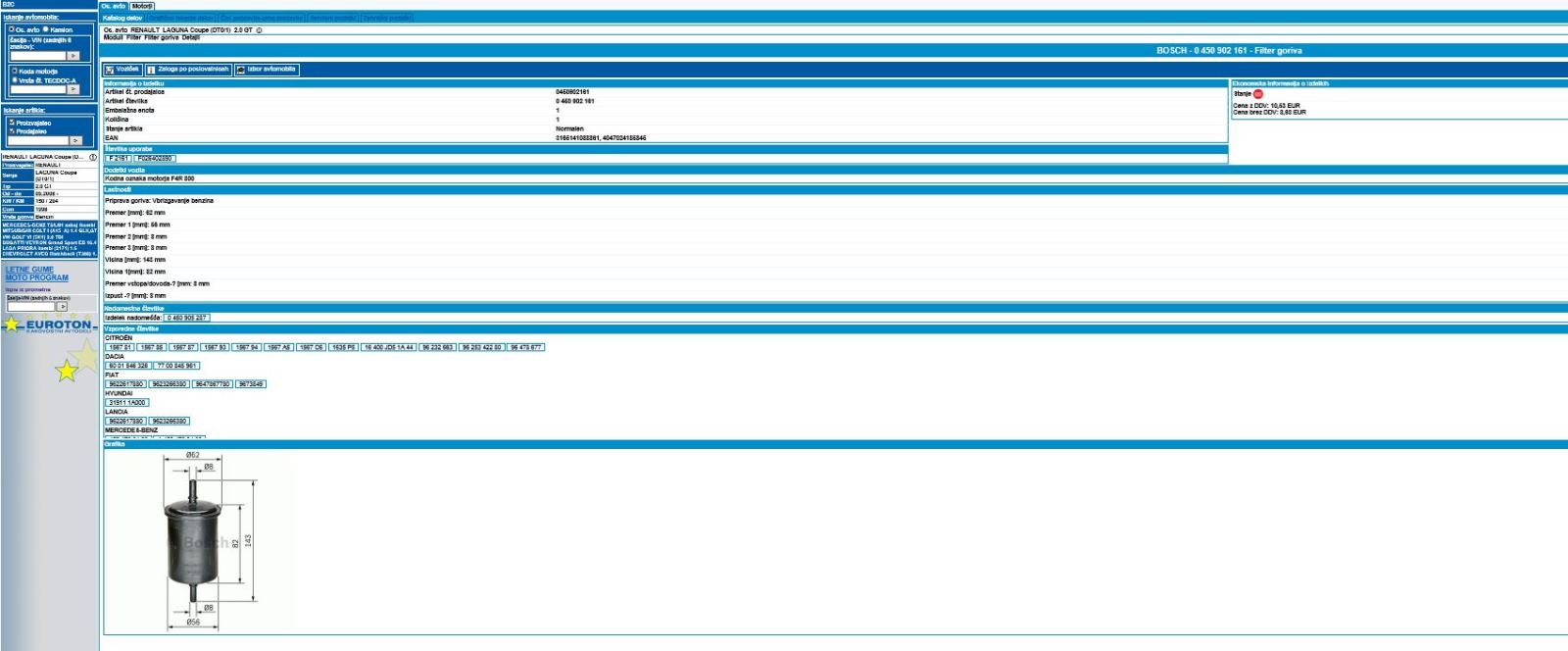

Če pogledaš stran je veliko filtrov na voljo:
http://www.rezervniavtodeli24.si/renaul ... ter_goriva
In tudi če greš na uraden bosch vidiš da je zadeva navedena tam
http://www.bosch-automotive-catalog.com ... s0glfjsmiu
Pa še če greš nadalje ugotavljat takoj najdeš crossreference za šifro za originalen Renault del.
