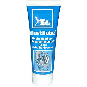

Tema sicer že stra a zelo zanimiva . . . manjka ji pravi zaključek.
V priponki je mast, ki je namenjena mazanju vodil zavornih čeljusti.
Malo težje je dobavljiva - nabavljal sem jo v Autocommerce Maribor (po predhodnem naročilu iz Ljubljane).
ATE - plastilube.jpg (11.34 KiB) Videno 3492 krat

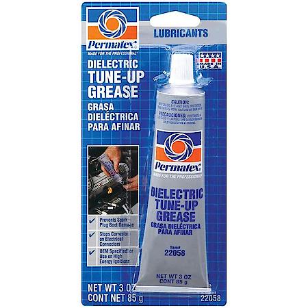

Napisal/-a Nikola_Tesla Ne nov 22, 2015 9:03 pm
Popravek mojega prispevka... izkazalo se je da je Plastilube le nadomestek za bakreno mast.
Za vodila zavornih čeljusti se uporablja silikonska mast . . . pri nas je dobavljiv Permatex s priponke.
Lp.
