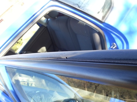

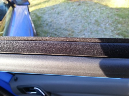

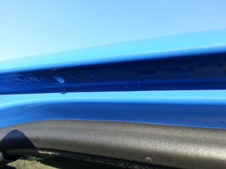

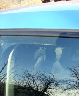

eto pripenjam slike, na drugi sliki ko je guma-je zgornja guma mokra. na eni pa si vidijo kapljice do kam pride voda. ali je to kriva guma ali položaj vrat...

Jst ne vidim nobenega problema s tesnilom ali poškodbe. Tudi če voda ali kapljica priteče čez zunanjo tesnilo je še vedno notranje ki jo zadrži.
Vlaga, voda se med tesnili nabira, ponoči zmrzne in voda se razširi in s tem tudi tesnilo. Morda se tesnilo ne povrne v pravo stanje ko se odmrzne in vmes nekje vhaja zrak, zato piska ali cvili ali karkoli pač dela. Mogoče pa je samo nekvalitetno tovarniško narejeno.
Tesnila očistite in namažite z glicerinom ali drugim premazom za gume ki odbija vlago in vodo.

Na drugi sliki je zgornje tesnilo iz filca in vlaga pod njim ob pranju ali padavinah normalna.
