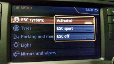

Ne vem točno, ampak nekje leta 2013/14 je to obvezna oprema ESC oz ESP in se ne da popolno izklopit. Nekateri avtomobili imajo samo možnost, da preklipijo na delni izklop ESC-ja oz ESP-ja.
Recimo pri mojemu sem imel že tovarniško ESC sport oz kasnejši odziv sistema. Z testerjem se še sam dodal ESC off, ampak po zakonu ne smejo dodati te funkcije za popolni izklop sistema

izklopit se ga žal neda ...
edina možnost je priklop računalnika in izbris le tega

Lahko bi dodali gumb (ali vsaj opcijo v meniju) za izklop ASR - tako ima rešeno škoda yeti 4×4, ESP v celoti se ne da izklopit, lahko izklopiš edino ASR ( EDS, ABS, ESP še vedno delujejo) in tudi v števcu je posebej lučka ASR OFF.
Za cliota pa se pozanimaj na servisu (ali pri kom drugem, ki ima ustrezno opremo), če obstaja opcija, da se aktivira opcija v meniju, za izklop ASR, ali ESP...
