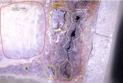

sem porabil ostanke starih tramov in si zabil eno tako osnovno rampo za osnovno vzdrževanje. Olje √ , filter za olje √, filter za bencin √. Zdaj pa vidim, da je pri spoju lonca in srednje cevi rja preglodala po spodnji polovici cevi - tri luknje - če zamašim z roko, se čuti.
Lani septembra še nisem imel rampe, zato sem dal menjati precej počen lonec. Mehanik s fleksom brusil, rezal - ali je možno, da je dodatno poškodoval že itak staro cev - in pospešil to korozijo (risi levo od korozije)?

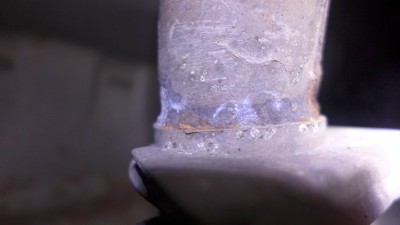

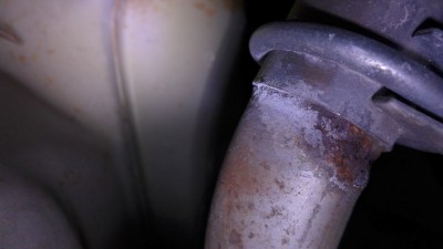

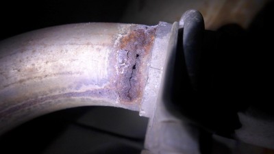

Zgornja stran - OK
Od strani
Spodnja stran - NI OK!
