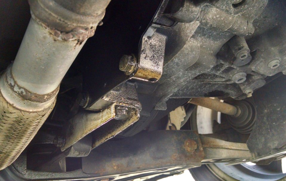

Pozdravljeni,
Pred dnevi sem opazil, da pod avtom ostajajo kapjice olja. Ne gre za veliko količino, enkrat pusti kakšen znak na asfaltu, drugič spet ne. Ko odprem pokrov motorja se ne vidi nič mastnega, zato sem danes pogledal pod avto in naredil slik, ki jo prilagam. Je pa to Seat Ibiza 1.4 16V, letnik 2005. Zanima me ali je karkoli kritičnega oz. za kaj gre po vašem mnenju. Hvala za morebitne odgovore.

Napisal/-a Fan Če apr 21, 2016 1:45 pm
S takšne fotografije se ne bo dalo nič pametnega povedati. V koliko nimate možnosti dvigniti vozilo, se oglasite pri lokalnem mehaniku/mojstru/popoldancu in naj pogleda, kje pušča.

Napisal/-a zzitop Pe apr 22, 2016 8:07 am
A ni to tist okvir sklopke med menjalnikom in motorjem? Kot je videti iz tiste kapljice, je olje temne barve, torej motorno in NE menjalniško. najbrž semering glavne gredi na menjalniški strani.
Sicer pa se s slike ne vidi natančneje, tako da je lahko izvor tudi kje višje.
Mislim da se ne splača komplicirati, samo teraj dalje, ker po sami lameli sklopke to NE teče. Razen če te moti flek v garaži.
Verjetno pa se bo to dalo lepo zamenjati ob eventuelni menjavi sklopke. Semering je poceni, a dela je veliko in bi bilo drago. Ob menjavi sklopke pa najbrž ni veliko dodatnega dela.
Do takrat torej pusti in ne skrbi, razen če bo to postalo res hudo.

Napisal/-a fittipaldi To maj 17, 2016 3:14 pm
Mehanik je dvignil avto in našel naslednje (napisal bom približbo tako kot mi je povedal, ne spoznam se na te reči). Na bloku motorja je baje nekakšen eco filter, ne vem če se prav tak imenuje ali je on to poenostavljeno povedal. Tam nekje je še nekakšno tesnilo, ki je začelo puščati, predvsem kadar je avto dlje časa parkiran.
