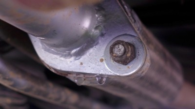

Zdravo,
pred kratkim sem menjal srednjo izpušno cev (fiesta 98). Dal sem kar staro tesnilo, ker je boljše prilegalo kot pa novo... :roll: je rekel prodajalc, da ma le za escorta, pa naj malo povrtam ... povrtal in mi je izgledalo, da bi slabše tesnilo.
Kaj naj zdaj? s čim namažem... tam se zadeva verjetno kar greje, ali?
ali naj prek neta novo, tapravo tesnilo naročim?
Ko sem malo pohodil gas, je kar veselo kapljalo (ajd, kapljica na par sekund)
Vijaka sem zategnil, kolkor je šlo (v mejah normale)...
Je to lahko kratkoročno problem? (dolgoročno najbrž spodbuja rjo....?) ...
srednja cev je nova, ta gibljiva pa gledam, da je 3× dražja. Moja še je v ok stanju, pa je ne bi rad predčasno zJ.
hvala pa lp

obstaja tesnila pasta za izpuhe.
nevem pa kva ti to tok voda tm vn tece

Če ne tesni, na tehnicnem ne grejo meritve skozi, ker injektorsko noter vlece zrak.

kaj to pomeni injektorsko....kje vleče zrak not, pri špranji kjer voda izteka?
ni celotni izpšni sistem v vsakem momentu pod pozitivnim pritiskom?

Da
Ne

aa si mogoče predstavljam... ko je izpušni ventil zaprt, plini pa še potujejo proti loncu, ustvarijo nek mini vakum al kako...nisem pa vedel, da lahko pritisk nižji od atmosfere...
torej najbolje, da namažem s pasto za izpuhe... sem mislil, da se jo uporablja le pri loncih.
je možno tudi, da ne tesni več tako, ker sem pri zamenjavi dobro poščetkal tam, kjer pregibna cev nalega na srednjo? - je blo vse črno zapečeno.
... mogoče, ko se spet nabere saj in ogljika, samo od sebe 'zadihta' ?
