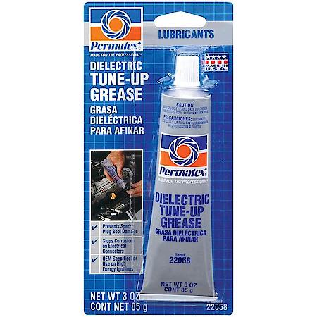

Občasno potresavanje je posledica prebijanja vžigalnih kablov... če so še originalni (stari 13let) in jih niso glodalci obglodali se jih splača prečistiti,
presušiti na soncu in impregnirati s permatex mastjo da se ne bodo več napajali z vlago z zraka skozi mikro razpoke.
Prečistite še kontakte kablov ki gredo na svečke.. sčasoma oksidirajo.
Lp.
