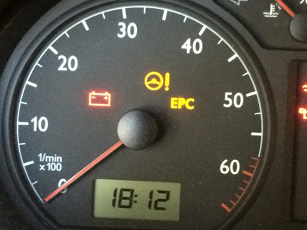

Pozdravljeni,
imam polota letnik 2002, bencinar. Pred kratkim se mi je na ko dam kontakt prikazala lučka za servo volan in se pojavi zravnen zvok (glej sliko) ta potem izgine in ko avto užgem se tudi ne prižge več. Sem se že peljala okoli 60 km v eno smer in se lučka tudi ni prižigala med vožnjo, servo volan tudi ne izklopil. Ali me mora biti strah glede tega, pred tem se mi to ni pojavljalo.

Kolikor vem se bi morale vse kontrolen lučke prižgati ob kontaktu in počasi ugasnt ko avto zalavfaš. To je normalno.

Tudi meni se to zdi normalno, ce potem ugasne in se ne prizge vec..
Zvok pa ne vem, morda imas opzorilo za servis, odprta vrata, nepripet pas...

Tu je več napak in tudi zvok!
http://www.vwserviceandparts.com/servic ... or-lights/
Steering
Stop the vehicle and do not continue to drive (3x audible warning).
• Yellow Solid: Power steering assist reduced
• Yellow Flashing: Malfunction in the electronic steering column lock
• Red Solid: Power steering assist failure
• Red Flashing: Malfunction in the electronic steering column lockm‐1x audible warning

pr VW je tak vsaj starem modelu, da se lučke ki kažejo normalno prižgejo in ostanejo sam te, ki so na sliki... ko se avto užge ugasnejo vse. prej mi ni gorela samo za servo volan...
sem šla k avtoelektroniku je rek, da je verjetno prišla vlaga med žice in da bi mog pogledat 2h dela. potem sem šla k drugemu pa je rek, da če je volan med vožnjo ok, nima kaj delat. očitn bi rad prvi samo zaslužil.

Tester bi pokazal del poti do napake (zato najprej to, zato tudi gornji nasvet) - je bil avto na testerju?

Pelji ga nekomu ki ima tester (to je naprava ki se priklopi na računalnik avtomobila) in prebere napake ki so shranjene.

Premalo toka ( masa/stiki/konektorji/kleme/akumulator/alternator ) ali pa senzor na volanski letvi - najprej na tester in od tu naprej.

ponedeljek grem do tretjega avtoelektronika, upam da bo on bolj konkreten. in da odpravi to skrivnostno napako.
:shock: :?
jah oba sta imela testerje, ampak noben ga ni stestiral, upam, da ga zdaj bodo...
