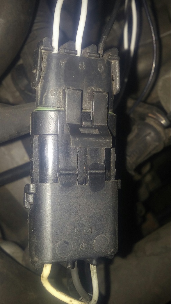

Prosim za majhno pomoč vse lastnike Renault Megane 1.6e . Tip motorja: K7M 702
imam težave z sondo dela pa ne dela zanima me predvsem vrstni red in barve na avto instalaciji in na sondi (bi bil vesel tudi kakšne slike) oz. če mi lahko napišete kako imate Vi.
Namreč barve žic na sondi in avto instalacija so drugačne in me zanima ali je to ok.
sonda pa je na 3 žice zvezano pa je tako:
konektor
sonda priklop ----- avto inštalacijski priklop
črna - siva
bel - črna
bel - bel
Najlepše Hvala za pomoč.

Po Boschu je črna na črno + bela je gretje in siva - ,bela in siva so lahko zamenjane pri univerzalni tri žilni sondi. Zavedati pa se moraš, da je univerzalna pač univerzalna.

Pozdravljen,
Najprej hvala za odgovor se strinjam da univerzalna nikakor ni kot original. Ker se spoji na konektorju ne ujemajo me je zanimalo ali je to normalno sploh ta črna mi ne da miru ker je na avto inštalacijskem priklopu na drugi poziciji...
Bom priložil sliko

Po moje tole ni pravilno zvezano
