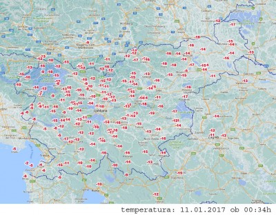

Malo na polnilec čez noč pa bo... temperature so globoko pod ničlo.
lp.
