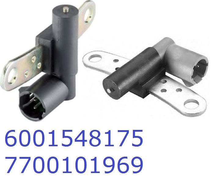

Podoben primer pri mojemu meganu, je vžgal in takoj ugasnil in potem v drugo vžgal brez problema, težava je bila v senzorju odmične gredi, ki se nahaja pod termostatom nad ohišjem menjalnika, zadevo sem ščistil in od takrat ni več težav....

Kako se pa ta senzor očisti? Sprej za elektroniko, kontakte? Ali samo pobrisem s coto?

luxxx7 je napisal/-a:Kako se pa ta senzor očisti? Sprej za elektroniko, kontakte? Ali samo pobrisem s coto?
torej jest sem ga sčistil s sprejem za čiščenje zavor, in od takrat naprej eno leto mi ni delal težav, malo težje je do njega pridt, ampak se da, upam da je to vzrok tvojim težavam, jest sem imel enake simptome megane 3 1.6 16v, ampak sej mašina je ista, tkole pa zgleda tale senzor kot nek metulček :D

To se lahko vidi s testerjem brez demontaže senzorja. Pri zaganjanju motorja se spremlja vrtljaje motorja in v koliko ima senzor težave, so vrtljaji motorja nizki ali jih ni. Kakšen Clip pa to okvaro lepo pokaže.

Danes se je senzor demontiral in obrisal, čeprav ni bil nič umazan od kakšnih opilkov oziroma podobno... Javim, če je odpravljen problem ali ne, ko bo toplo :)
