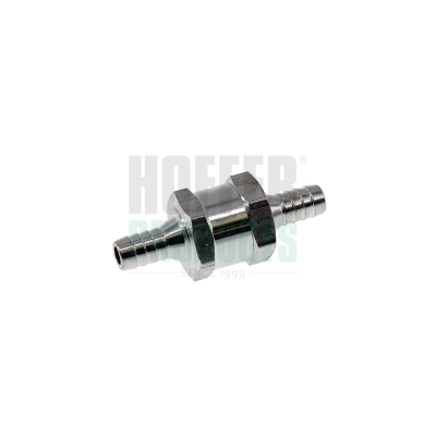

Prosim, če lahko kdo da gor slikco nepovratnega ventila. Namreč že dalj časa sumim, da se nekaj dogaja z nafto in avto včasih- cca 1x - 2x na mesec dalj časa 10-15 sec vergla preden vžge. Danes pa se je celo zgodilo, da ni vžgal v prvo. Namreč starter sam drži not dokler ne vžge. Motor pa je 1.6 tdi 2015.
Mi pa ni logično zakaj bi se vgrajeval ventil tudi na povratku.

Napisal/-a pocesnkII Pe apr 21, 2017 7:15 pm
potrebno je biti pazljiv da se ga pravilno ubrme in da je namenski za gorivo.
zakaj na povratek: zato ker nekateri (no velika večina) ima speljanega skozo filter goriva in tudi če povratek pušča sprazne filter goriva ali pa še celo pumpo.....

Ali kdo ve, če sta na sliki že tovarniško vgrajena protipovratna ventila?
