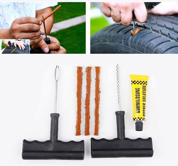

Kupiš nekaj takega za par € in imaš vedno pri roki vsaj jaz imam to vedno pa še kolesa ti ni potrebno sneti. Če bi bil iz dolenjske ti bi jaz posodil brez problema

AMZS dela 24 ur. V koliko vozilo ni vozno, pridejo tudi do vozila in uredijo težavo.
Zakaj se ne vgradi rezervna guma?
Tudi v Nedeljo so odprti supermarketi, kjer prodajajo komplete kot ga je omenil uporabnik @ pskoda.
