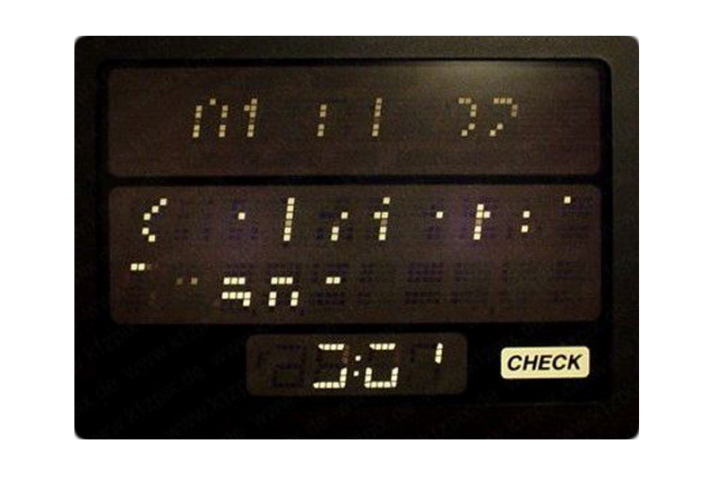

Napisal/-a charger68 Če maj 11, 2017 5:39 pm
Pozdravljeni
Imam en problem na vectri b, in sicer ekranček dela samo naspol, tako kot je na sliki prikazano (slika je simbolična). Verjetno se za takšne stvari lahko zapeljem kr k električarju, zanima me pa samo če je že kdo imel izkušnjo s tem, in kakšna bi bila cena, da si popravim to? Če se sploh da.
Re: Ekranček na Vectri B
Napisal/-a MacTron Če maj 11, 2017 10:33 pm
Za taksne tezave BC smo ze pred leti nasli resitve: viewtopic.php?f=6&t=84048&p=1420622&hilit=index#p1420622
Sicer pa bistvo se na kratko:
Za Vectro B, ki ima multi informacijski mali display se zamenja ploscati tracni kabel (mali) 20-25€ + zarnice za osvetljevanje BC - 3 kosi 9€ vec pa na linku, ki je ze podan kot resitev.
