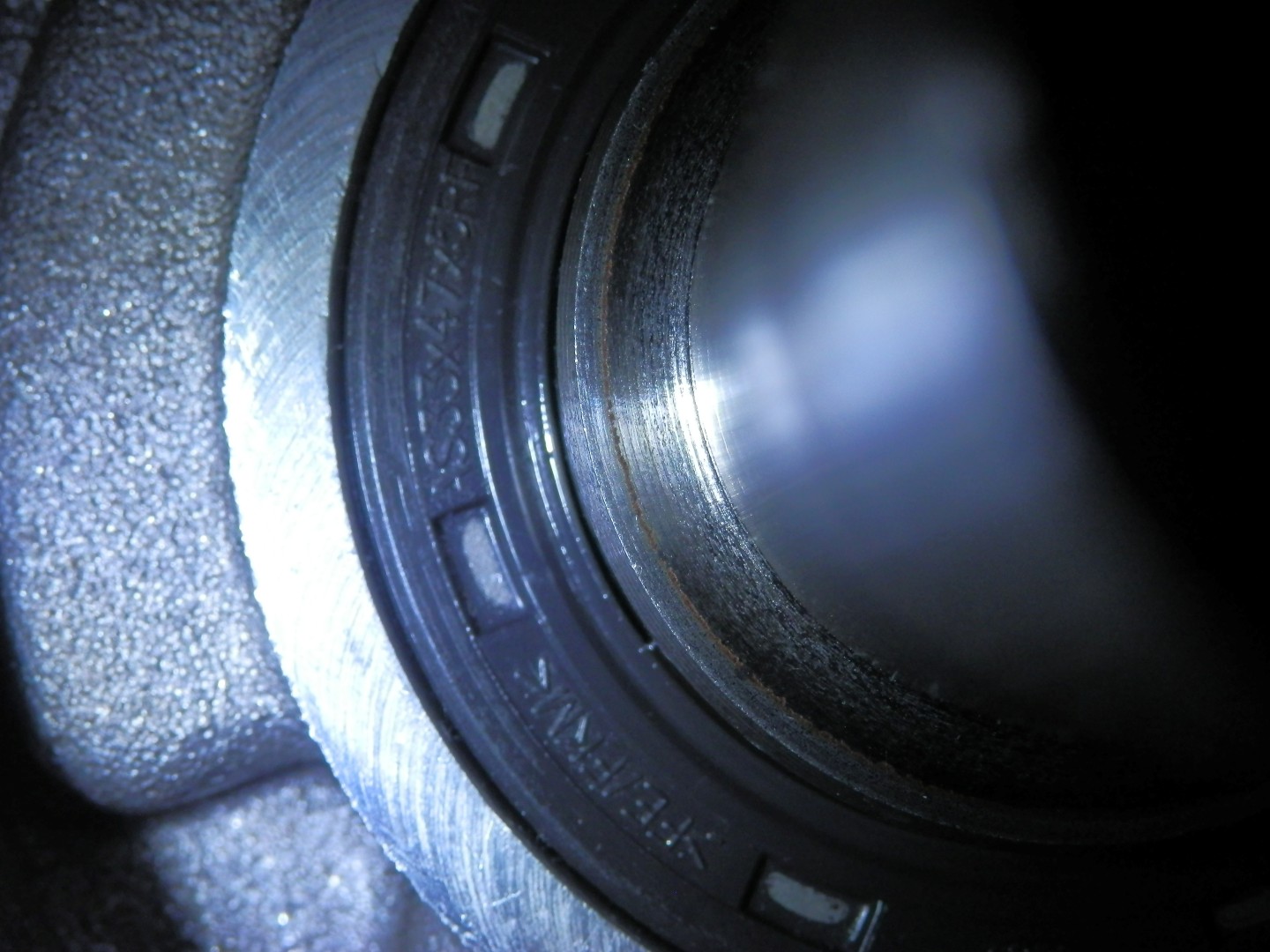

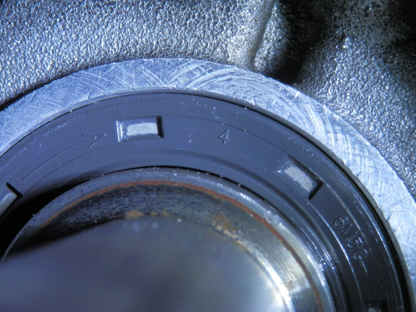

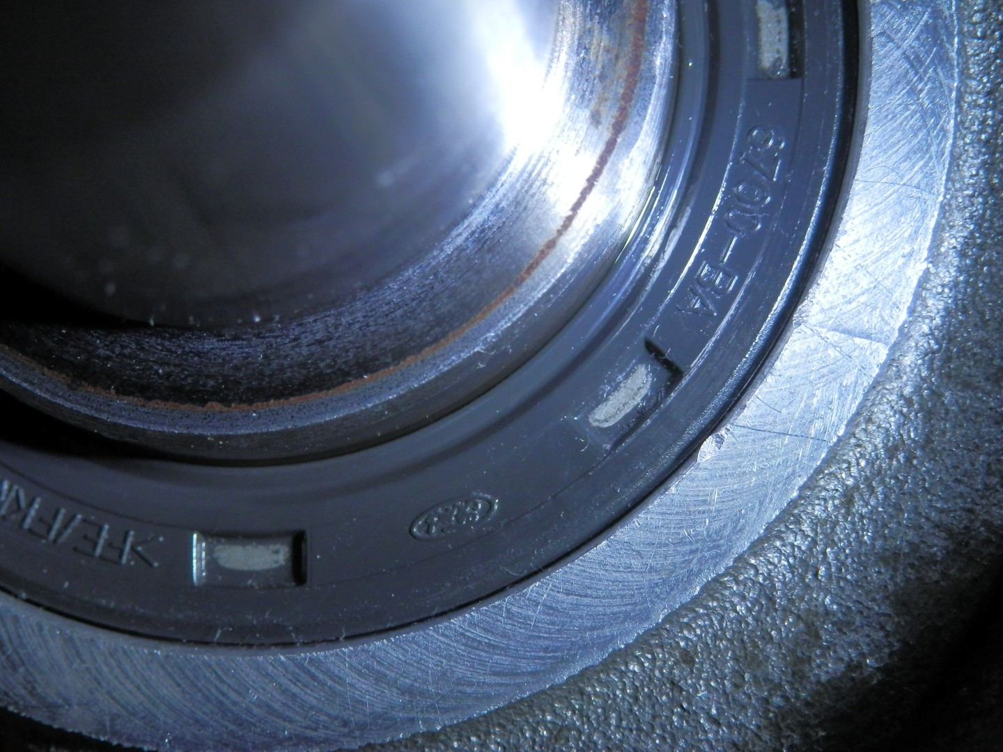

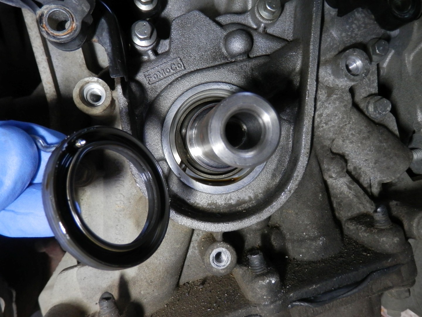

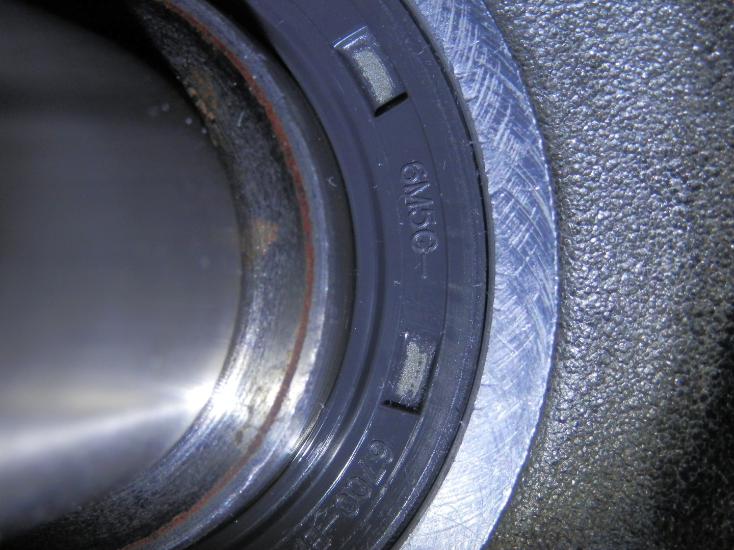

Pozdravljeni,
pri menjavi jermenov in vodne črpalke sem videl, da pušča semering. Ker nisem imel dovolj velikega nastavka za gedore ali kakšne primerne cevi, sem
ga not spravil z majhnim kladivom in 1/2" podaljškom. Na začetku se mi je postavil malo po strani, potem sem ga nekako poravnal - zunanji rob semeringa je videti poravnan, je pa res, da sem ga zabil malo (1mm) globlje, kot je bil originalni (a se je mogoče zabil v tisto "blokado" na levi? - slika1)
Udarjal sem kolikor je šlo rahlo, da se je zadeva še premikala. Je pa zdaj vidna majhna razlika v špranji med notranjim delom semeringa in gredjo.
Na eni strani je zračna reža, na drugi pa se nekoliko zoža in jo je površinska napetost napolnila z oljem.
Bo to tesnilo, kot bi naj, ali mi lahko že v kratkem začne puščati?
Hvala!

Napisal/-a joztom Po nov 27, 2017 11:06 pm
Zakaj je vse tako suho, a nisi nič namazal, ko si dajal skupaj?

Namazal sem "ustnico", na zunanjem robu pa ne,
potem pa pobrisal višek olja.
