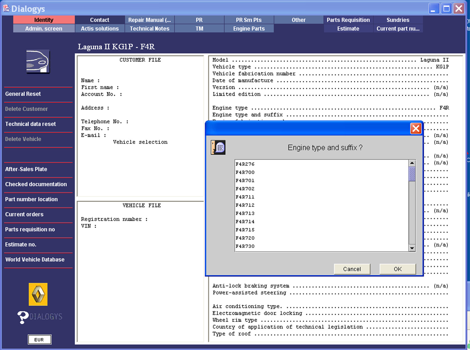

Tak motor ne obstoja, lahko da je mišljen F4R767, na shemah ni variabilne jermenice. Menja pa se vulkanizirana glavna za pasasti jermen, ta pa se rada zavrti
Prva stvar, ki se vidi je rolca zobatega jermena, ki je lahko z bolcnom 10mm ali 17mm, skupni komplet z vodno pumpo je naveden samo eden (VKMC 06106)
Za F4R767 je jermen 7701477093, pumpa pa 7701479043
Vsekakor pa na uradni servis po točne kode, ki ima Dialogys povezan z VIN številko in se vidi zares kaj je to.

Za Laguno tip KG1P so le motorji od F4R260 do F4R799, torej nekdo je narobe natipkal prometno. Poglej v homologacijo. Tudi ni sledu o variabilni jermenici, glej slike iz Dialogysa.
jer1.pdf
(81.38 KiB) Prenešeno 138 krat
jer2.pdf
(56.15 KiB) Prenešeno 114 krat

Zdravo,res hvala za pomoč.Tudi v homologaciji mi piše-oznaka motorja-F4R67
Laguna grandtour 20 16v 99kw 4.2005 letnik,znamka KG1PBE,VIN-VF1KG1PBE33700549.
Je mogoče na tvoji sliki jermenica pod številko 19 malo drugačna od ostalih?

Re: VELIKI SERVIS LAGUNA 2 20 16V
Napisal/-a joztom Po nov 27, 2017 5:39 pm
V Dialogysu številka 19 jermenica ni za tak avto. Morebiti je treba na uradni servis, kjer direkt iz številke šasije vidijo, kaj je točno vgrajeno.
Zadnjič spremenil joztom, dne Po nov 27, 2017 5:51 pm, skupaj popravljeno 1 krat.
