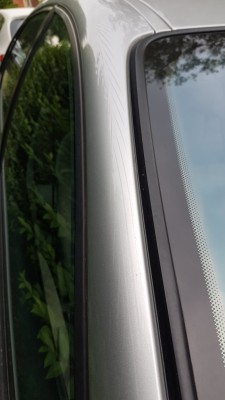

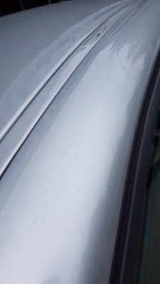

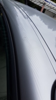

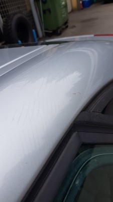

Živjo!
Na avtu sem opazil te poškodbe. Posumil sem na avtopralnico, šel do njih, izpolnil zahtevek pri njihovi zavarovalnici, imel ogled njihovega cenilca, ki je odobril poliranje, zdaj pa zavarovalnica Wiener Stadtishe pravi, da teh poškodb niso mogle povzročiti pralne krtače, ker se ne vrtijo v smeri poškodb. Verjetno se izmikajo in to za 100 EUR, ampak, a bi lahko sploh bil še kakšen drug logičen vzrok!?
Poškodbe potekajo bolj ali manj vidno levo in desno po celi dolžini avta.
(Avta v času, ko so poškodbe nastale, nisem uporabljal jaz, ampak voznik pravi, da tudi nima druge ideje, kako bi lahko te poškodbe nastale)?
Tomaž

Bi se strinjal, pomoje so risi pregloboki da bi jih naredila pralnica. Najbolj verjetno gre za poškodbe kakšnega grma al malega drevesa....živa meja kje ob cesti ipd?
Če ne bo krila zavarovalnica, kupi grobo polirno pasto za 20€ pa spoliraj sam

Niso ve poškodbe od istega vira. Defintivno.
Nekaj poškodb je krožnih in simetričnih - to naredi edino stroj (pralnica).
Kot je že omenil nekdo pred mano je možnost železne ograje ali grma.
Pozanimaj se še kako ste pozimi čistili sneg z avta, posebej, če je to počela kakšna ženska.

Zgornja prečna krtača avtopralnice. Pa saj vidiš.

Kar se mene tiče, to je pralnica. Črte gredo zgoraj na loku dol, ker takrat tudi metlice na krtači vrti ob boku dol. Nekdo bi moral pogledati natančno, kako so metlice na krtači pritjene, nekaj od tega je moralo to povrzočit. To ni od nobene lopate - bi bilo preveč nepravilnih oblik in jasno opazne. Razen, če imaš kakšno gumijasto metlo in si s tem pozimi sneg drsal dol s strehe, ampak to bi menda videl že takoj pozimi. To so zelo ravne linije skozi celoten lok, samo na vrhu strehe spolzijo dol, tako kot metlice na krtači v pralnici drsijo okoli avta. Če ne pa sam zdrgni ta dva loka pa je. Če je to pralnica naredila, naredi večim avtomobilom in ljudje se tja več ne vračajo, posledično ni posla.
